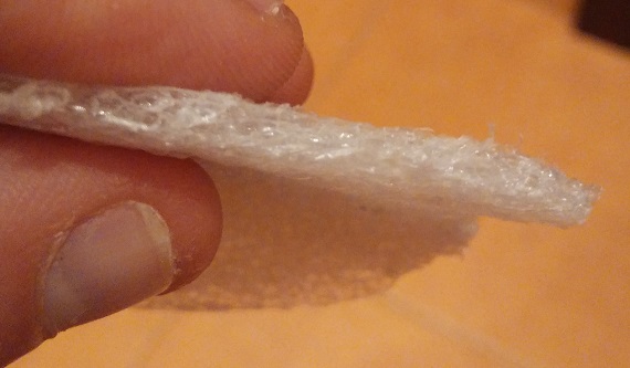

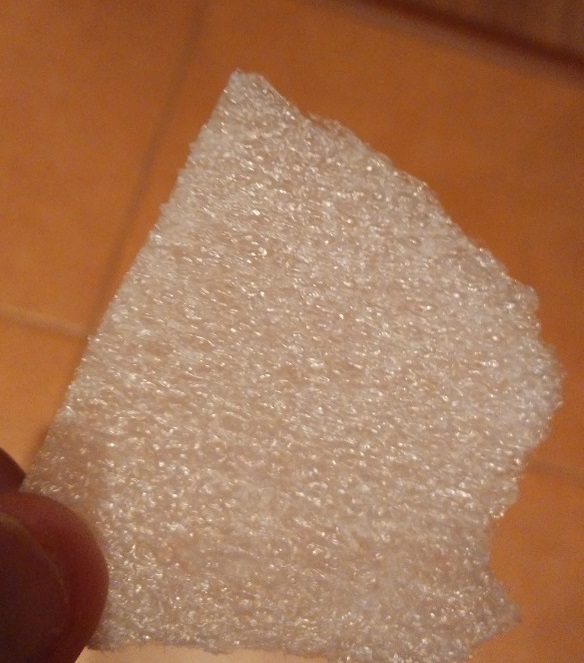

Postby eXhaustic » 16 Feb 2015, 01:16
Монолитно-каркасный дом.
Стяжка уже положена, под ней гемафон (насколько я понял, он бывает двух типов - обычный и химически склеенный (?). так вот, тут скорее всего обычный (фото прилагается)).
Стелим ламинат, вопрос состоит в том какую подложку под него ложить.
Понимаю, что несколько-миллиметровая прослойка кардинально не изолирует от всех звуков, но её выбор и качество также имеет значение - если соседи снизу хоть чуточку тише будут слышать "наши каблуки", а мы "их музыку" - это уже будет успех :)
Заранее благодарю!

Postby Андрей Смирнов » 16 Feb 2015, 11:54
Да, это обычный газонаполненный ППЭ, его эффекивность по ударному шуму падает в несколько раз в первые 6 месяцев эксплуатации под нагрузкой.
Под ламинат рекомендуетя уложить подложку из химически сшитого пенополиэтилена толщиной не более 2-3 мм.

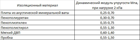

Изоляция ударного шума определяется эффективностью резонансной системы "масса-пружина-масса", где массами служат плита перекрытия, стяжка или финишное покрытие пола (ламинат, паркетная достка и т.п.), а пружиной - упругость звукоизоляционного прокладочного материала между ними.
Чем ниже значение резонансной частоты конструкции пола, тем выше его звукоизолирующая способность.
Основным акустическим параметром, определяющим резонансную частоту и эффективность звукоизоляции ударного шума является значение динамического модуля упругости изоляционного слоя. Влияет на указаный параметр и толщина изоляционного слоя.
Материал, который позиционируется в качестве звукоизоляционного и применяется в плавающих конструкциях полов должен обладать как можно более низким значением динамического модуля упругости. В таблице приведены сравнительные значения динамического модуля упругости для различных материалов. Эти данные можно найти в справочниках по акустике.
Модули упругости.jpg (35.72 KiB) Viewed 44017 times
Расхваливать пробку в качестве эффективного материала для изоляции ударного шума может только человек, далекий от строительной акустики.
Re: Выбор оптимальной подложки под ламинат
Postby vasilii » 18 Jul 2016, 14:09
И это , seat80 , еще оптимистичные цифры - в отношении Един полистироловых (пенопластовых) и пробковых (как прессованная крошка так и пробковые плиты ) прокладок в источниках как популярных (редкие публикации по пробочному англомерату с указанием некоторых параметров физических) , так и официальных( Протоколы НИИСФ - стяжки по Пеноплекс или ПСБ-С-15 , данные по пробке(Един) в СП23-103-2003 ) величины динамического модуля упругости ( правда- не менее чем под 2 кПа нагрузки - будем честны :) - ) начинаются от 1.1 МПа(пробка в Таблице СП23 ) и 2.4-2.5 МПа -вышеуказанные самые упругие из мне известных - пенопласты под 80-100 кг стяжками ) до в среднем Един -не менее 3-5 (а то и 7) МПа для пробковых прокладок и плит паркетных .в редких Интернет-источниках ( или даже(!) 12-17 МПА -для некоторых распространенных марок жесткого пенопласта ( например, УРСовского XPS -с сайта УРСа мной из какого-то Альбома или Буклета эта цифра 12-17)
То есть - еще более акустически жесткие ....чем довольно оптимистичные цифры, оптимистичны- так как начинающиеся от 0.55 в таблице , предоставленной Андреем.
