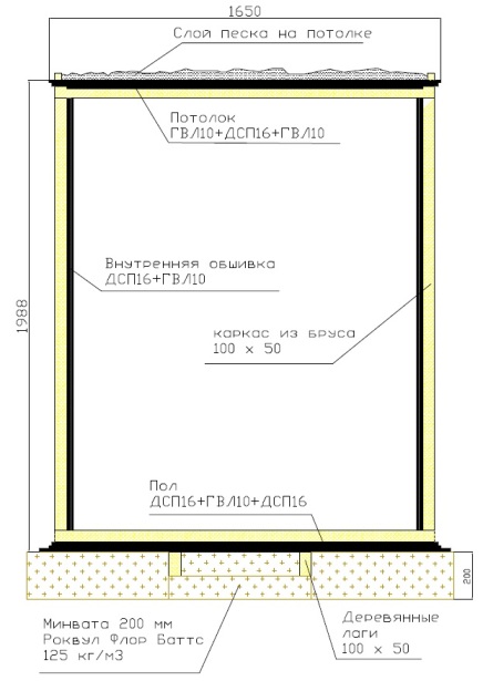

Postby SaxBudka » 23 Apr 2015, 00:11
Здравствуйте Андрей!
Я наконец-то приступил к строительству домика. Выполнено все, кроме внешней обшивки каркаса:
1. Каркас из деревянного бруса 100х50
2. Пол ДСП16+ГВЛ10+ДСП16, стоит на минвате Роквул Флор Баттс 200мм
3. Потолок ГВЛ10+ДСП16+ГВЛ10, до ж/б плиты перекрытия остается 300мм
4. Обшивка каркаса изнутри ДСП16+ГВЛ10
5. Тамбур 250мм из двух м/п дверей со стеклопакетами 6-22-4.
6. Глухое окно стеклопакет 14-40-20
фото - вид спереди
Вид спереди.JPG (75.29 KiB) Viewed 45381 times
не обращайте внимания на внешнюю обшивку ГКЛ (вертикальная полоса 300мм по центру фасада), это временно для того, чтобы полностью закрыть тамбур и проверить две двери.
фото - боковая стенка
Вид сбоку.JPG (59.44 KiB) Viewed 45381 times
чертеж
Сейчас звук саксофона 400 герц гасится на 25 Дб.
Андрей, не могли бы Вы примерно оценить, насколько сильно будут отличаться по ЗИ два варианта обшивки каркаса:
1. Просто обшить деревянный каркас снаружи ГКЛ12.5+ГКЛ9.5+ГКЛ9.5
2. Такая же обшивка, но максимально ликвидировать звуковые мостики между ГКЛ и деревянным каркасом. Стены стоят под своим весом на полу домика, обжимают домик со всех четырех сторон. Профиль кнауф прикреплен к каркасу саморезами только около двери, окна и на потолке. Крепление профиля к полу и боковым стенкам отсутствует. Все примыкания - лента Вибростек-М в 2 слоя. Под саморезы - прокладка из силомера или профиль кнауф-инлайнер. Либо даже применить звукоизолирующие крепления Vibrofix CD или Vibrofix Protector.
SaxBudka

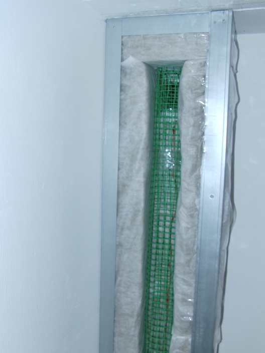

Postby SaxBudka » 29 Apr 2015, 22:00
Отчитываюсь о успешных испытаниях шумоглушителя, вдруг кому интересно.
Конструкция:
Прямоугольная труба 320х240 длиной 1,9м, стенки из 2хГВЛ10 на каркасе из метал.профиля Кнауф.
Внутри канал сечением 50х80мм, образованный скрученной в трубу садовой пластиковой сеткой.
Шумопоглощающая облицовка канала - минвата Роквул Акустик Баттс 45кг/м3 толщиной 100м на трех стенках и 50мм на четвертой.
Вата обернута садовой укрывной тканью 42 гр/м2. Ткань скреплена скотчем с тыльной стороны, продуваемость ткани не нарушена.
На входе и выходе в глушитель поток поворачивает на 90 град, повороты облицованы той же минватой 100мм.
Глушитель врезан в облицовку домика, состоящую из слоя ДСП 16 мм и слоя ГВЛ 10мм суммарной массой 23 кг/м2.
на фото еще не уложен последний слой ваты и нет обшивки ГВЛ.
Как испытывал:
Внутри домика включалась музыка, в то время, как уши исследователя внимательно слушали снаружи. Фонендоскоп не применялся.
Результат:
Сквозь глушитель еле-еле слышно НЧ, самые-самые низы, только бас-бочка, контрабас слышно плохо. СЧ и ВЧ не прослушивается вообще никак, гробовая тишина.
В то же время, если сместить ухо от отверстия глушителя всего на 10 см вбок, становится слышным весь спектр звука с приличной громкостью, излучаемый облицовкой домика.
Возвращаешь ухо к глушителю - звука нет.
Проверка продуваемости:
При поднесении к входу глушителя бытового вентилятора диам. 250 мм на выходе идет воздух, скорость примерно 0.5..1 м/сек (на глаз), некая продуваемость присутствует.
Итоги: я для себя решил, что данная конструкция глушителя имеет показатели ЗИ намного лучшие, чем облицовка ДСП16+ГВЛ10, кроме самых нижних частот, что для меня несущественно, т.к. из фонограммы их можно вырезать эквалайзером, а у саксофона их нет в принципе. Решено использовать упрощенную версию такого глушителя внутри домика и снаружи, третий глушитель между стенками домика не применять, т.к. это уже избыточно. Итого - 2 глуш. на впуск и еще 2 на выпуск воздуха.
Остался вопрос: вредные выделения из ваты. Ведь мы активно продуваем вату... и все фенолы и т.д. переходят в легкие музыканта.

Postby SaxBudka » 29 Apr 2015, 22:53
vasilii wrote:во-первых- объем-то НЕЗАМКНУТЫЙ (от ПЛИТЫ ПЕРЕКРЫТИЯ потолка до самого близкого потолка будки )...Нет здесь ЕЩЕ ОДНОЙ разнесенной(ДВУОБОЛОЧЕЧНОЙ -с ПРОМЕЖУТКОМ ВОЗДУХА -ЗАМКНУТОЙ (!)конструкции...-так что здесь считать собственные частоты нет смысла . Согласитесь.... :) .Поскольку НЕТ этого разделения.....
Во-вторых , Даже если подсчитать как двухкамерный объем - что некоректно (см.выше) - то ваш вариант конечно при РАВНЫХ поверхностных массах ОБОИХ моделей потолков и увеличит прирост на НЧ (при исключении потолка-2) но вот на СЧ ??.?МЕХАНИЗМ работы двуоболочечных перегородок(ЗАМКНУТЫХ!) воздушных промежутков в сравнении с однослойными ТАКОЙ ЖЕ поверхностной массы на частотах выше 4-10* Fсобст..
Ключевое слово здесь - "замкнутый".
У меня не хватает знаний, чтобы переварить эту информацию...где можно прочитать про замкнутость объема упругой прослойки? Я пока не встречал такой информации (явно), считал что упругость воздуха работает независимо от того, замкнута или нет эта прослойка. Ведь в формулах фигурирует не просто модуль упругости, а модуль динамической упругости. Хотя логично, замкнутый объем должен быть более упруг, чем незамкнутый. но, наверное, только в статике, а не в динамике.
vasilii wrote:По расчету -- Обычно -то масса нагрузки , что будет поверх СТЯЖКИ- как-то игнорируется при подсчете . А берется только поверхностная массу ПОЛА (стяжки там ЦПС или листов ГВЛ...- например ,подсчет от Технониколь ИХ сухой стяжки из двух ГВЛ по их вате технофлор стандарт(-выложен в Интернете от их имени )
Да, я читал, что масса нагрузки на стяжке не учитывается, но не понял, почему. Может, потому что нет жесткой связи между стяжкой и нагрузкой? Может, если нагрузку намертво вмуровать в ЦПС, тогда придется учитывать её массу? У меня в домике - пол и стены связаны - жестче не бывает.
Как я понимаю, есть 2 основных режима колебаний плиты стяжки - поршневой (вся плита ходит вверх-вниз) и изгибные волны. ИМХО, для поршневых колебаний массу нагрузки нужно учитывать, а для изгибных волн - нет.
vasilii wrote:Вполне вероятно что при подсчете "БУДКИ по вате "-как и по воздуху - более сложный механизм распределений нагрузок и частот и получится НЕРАВНОМЕРНЫЙ расчёт по краям и по центру ПОЛА(!)
ТАМ - только поверхностная масса пола в расчете ,
А ТАМ- и НАГРУЖАЮЩИХ по краям - МАССЫ потолка-стен .....
интуиция говорит мне то же самое. Кстати, раз масса стен нагружает пол, значит она должна нагружать и потолок! Как считаете? При условии, что стены одинаково ОЧЕНЬ жестко связаны и с полом и с потолком домика.
Не хватает профильного образования для таких дискуссий.... :cry: Плюну и найму акустика для расчетов...
vasilii wrote:Раз уж все равно через вентотверстия часть звука за пределы будки выйдет..)
а вот тут вы ошибаетесь! Испытания моего глушителя показали, что он глушит идеально при длине 1.9м! На выходе - гробовая тишина!
всю остальную информацию перевариваю...Каждый ваш пост заставляет задуматься на час и погрузиться в книжки на два...
Скачал Ингерслева, читаю
Кстати, в конструкции Полиграфа П. ("русский чемодан") я нашел один существенный недостаток - упругой прослойкой служит вспененная полиэтиленовая теплоизоляция, которая вроде бы быстро спрессовывается и перестает пружинить. А нагружена она очень сильно, килограмм двести на небольшой площади.

Postby vasilii » 29 Apr 2015, 23:45
Спасибо за подробное описание .
Очень познавательных и интересны результаты работы трубчатого воздуховода с звукоглощающих материалом внутри !
С вашего разрешения и разрешения Андрея позже хотел бы выложить их (или ссылку) на форумхаусе.
Личная просьба- при возможности - провести испытания внутри или снаружи мощным источником с ЯВНЫМИ басами. Имею в виду степень ослабления шумоглушителем вашей конструкции ...
Для полноты информации- для меня и тех кто будет читать на этом или другом форуме ...
Просто у многих есть проблемы как с домами.выходящими на ГАЗУЮЩИЕ автотранспорт - транзитные дороги , на мусорные контейнеры( мусоровоз в 6 утра )так и с окнами на всякие парки отдыха с ШИРОКИМ спектром звуков или автостоянки или просто транспортнвюые средства с любителями саба с
35-70 Гц.. И выложить здесь результаты "на слух" ..Заранее спасибо...
