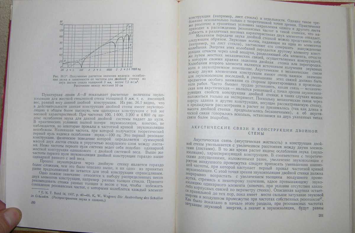

Postby vasilii » 18 Aug 2011, 18:09
Ща как выдвину пару-тройку “фантастических” версий.
Основываясь на следующем наблюдении Ксении :
“……И потом, не мог же он наделать"акустических дыр "везде:в длинном коридоре, 3-х комнатах и кухне……
То есть она наблюдает снижение звукоизоляции “везде”(!) .
Потому , как учил нас старик Холмс( а может это у меня из курса логики? ) – должно быть что-то общее(!!)(общее изменение(!) , общее состояние-конструкция- дефект )
1) Версия 1.-
Самая “несерьезная” (основана на примере известного опыта Гезеле с огромным(!) уменьшением звукоизоляции от звуков“сверху” в “квартире снизу” с стенами , покрытыми “штукатуркой на пенопласте” (см.ссылку мою на график-испытания Гезеле
Прикрепленный файл “пенопласт Шильд “
http://forum.acoustic.ru/viewtopic.php?t=1826 в теме “Плавающий пол” )) По конструктиву и даже среднему динамическому модулю упругости - это “одно в одно” с вашим полом “паркет на пробке “.
Причем , поскольку в опыте Гезеле шум усиливался при проникновении “косвенными” путями (см.рисунок Гезеле - с пола -потолка “сверху” – стенами “внизу”), то уж когда резонансная конструкция напрямую(!) передает (с потолка-полу)……
Единственное отличие существенное(!) – очевидно, толщина пенопласта при испытаниях Гезеле была сантиметров 5 – потому центральная частота “провала” звукоизоляции в случае пробковой подложки (толщиной в 5-25 раз меньше толщины пенопласта) под ненагруженным(!!!) паркетным щитом будет в районе 1000- 2200 Гц ,а не 500 Гц.
Модуль упругости пробки примем за 5 МПа, толщина подложки - Ксения не сообщила. Предположим от 2 мм (реально ) до 10 мм (максимум , но для подложки под паркет- сомнительно )
Поверхностная плотность доски паркетной доски при ее средней толщине 10 мм (7-15 мм) – 6-8 кг/кв.м.
Прикинем резонансную частоту сплошного(!) “щита “ паркетного ненагруженного(!!!) такого – где-то 2500 Гц . Не….. , на то чтобы провал с такой средней частотой еще и кашель передавал- непохоже…. У меня на частоте 1100-1300 –высокий(!) женский визг от соседей сверху проникал . А слово “кашель” с словом “высокий визг” – как то не ассоциируется .
Но…
а) Если предположить , что Ксения положила самую тяжелую и толстую паркетную доску(плотность -12 кг/кв.м) на толстую пробковую подложку (10 мм) - то уже частота провала – в районе 1000 Гц . И если ослабление звукоизоляции (“провал”) распространится на октаву влево-вправо – то “охвостья”-отдельные частоты кашля соседа вполне могу представить на частотах 500-1000Гц.
б) нагруженный (мебель) в отдельных местах паркетный щит, трудно представить равномерно(!) нагруженным по всей поверхности всех(!) комнат . (То что я считал выше – относилось в предположении , что не менее половины пола свободно от нагрузки и именно к этой(!) части пола . ) Но если предположить и посчитать какие-то локальные “куски” пола с средней нагрузкой например , от массивного шкафа 50-150 кг/кв.м – то соответственно наша резонансная частота участков пола на отдельных участках может сдвинутся в область 500-800 Гц .( Пример с начального периода существования данного форума(объединенного, в 2008) , когда мужчина сделал “правильный” пол по вате и заметил , что музыка снизу увеличивается , стоит ему на определенный участок пола передвинуть диван …..)
Увы , и это предположение трудно считать обоснованным – вот если бы везде была одинаковая полезная (реальная)нагрузка на пол…. Хотя “в сумме(!)” с вариантами далее- есть определенная уверенность в вероятной причине слышимости кашля.
2) Версия 2 -
Наконец я не отказываюсь , но и не сильно настаиваю на своей версии о совпадении после ремонта определенных собственных частот (по высоте –комнат) или
конструкций , изложенной мной в - “Звукоизоляция-звукопоглощение для соседа – выбор “ http://forum.acoustic.ru/viewtopic.php? ... 1%E5%E4%E0
и в “Проблемы от плавающей стяжки.” На viewtopic.php?f=1&t=1396 В приложении к случаю Ксении- опять ищу “общее”(!)- что одновременно и в равной степени “поменялось” .
Одновременно(!) и в равной мере изменились расстояния от жесткой(отражающей) поверхности потолка до жесткой (отражающей) поверхности пола .( Предполагаю , что уровень пола одинаков по всей площади квартиры ). Возможно после нового пола высота потолков ее и соседа снизу находится в “опасной” близости…
Пример 1. Моя мама, пару раз гостюя у меня и спя на кухне на скрипучем диванчике (не(!) прилегающем к стене и стоящем на 10-мм изолоне с ковром ) удивлялась , почему при закрытой двери разговор ее по телефону мне не слыхать , а на скрип дивана с характерной частотой я даже в берушах жалуюсь .(Хм, собственно диван то я не починил )
(Кстати , предположительно такого же тона звук я слышу даже в берушах , когда при открытой форточке во дворе качаются на несмазанных качелях.)
Пример 2 . У моих соседей снизу- такая же высота от пола до потолка -2.57.
У соседей сверху - высота комнат приблизительно на 20 см выше моей (так сложилось- у них –последний этаж . И очевидно так привлекали дольщиков в свое время к непопулярным последним этажам ) Если предположить одинаково халтурно заделанные швы межпанельные и одинаково некачественную стяжку – то не очень понятно , почему стандартная средняя громкость разговоров от нижних слышней чем от верхних(как и более громкие звуки , типа пылесоса)
3) Ну и наконец –самая вероятная версия .
Версия 3 .
Есть такое “страшное” свойство “легких” конструкций – они в большей(!) степени чем “тяжелые” переизлучают все , что к ним приходит по стыкам (узлам, контактам ) с иными конструкциями. Потому-то , например , и придумана конструкция профиля ВиброфлексЛайнер , потому и общий настоятельный совет- максимально(!) развязывать легкие конструкции от контакта с иными поверхностями .
И есть такое волшебное слово – “звуковые мостики” (“механические связи”- по умному ) - “центровые” – по всему полю паркетного щита из пробки в вашем случае . (можете также посмотреть ссылки на исследования звукоизоляции с данными звуковыми мостиками и нашими и зарубежными акустиками http://forum.acoustic.ru/viewtopic.php?t=1826
Тема “Плавающий пол” см. 3 (три )прикрепленых файла с словосочетанием “звуковой мостик” в названии.)
На сайте российском зайдите в раздел “Сертификаты” и посмотрите результаты акустических испытаний подвесов Виброфлекс . Можно сделать вывод , что даже(!) правильно рассчитанные и “по-настоящему” упругие элементы виброразвязки ограничены в своей способности не передавать звук “по себе”.
Собственно пробка не является таким уж “упругим” материалом (“упругим”- в плане средней прослойки между двух жестких слоев при защите от передачи воздушного шума на СЧ и ВЧ ) .
Ранее - разумеется у вас и лаги немного(!) “передавали” снизу – “мостики” в виде песка-толя под ними , но , возможно, и доска пола была поболее по массе (если “40”(“сороковка”)-то в 3 раза больше вашей паркетной дощечки., и площадь соприкосновения с плитой перекрытия меньше раза в 4 , чем сплошная посредством пробочного “передатчика” у вашего “легкого” пола сейчас.
А теперь представьте – раньше приходящие звуки с трудом могли на отдельных(!) частотах и громкостях “раскачать” 220-мм плиту плотностью приблизительно 250-300 кг/кв.м. Да и на ту площадь лаги , что граничила с полом, приходилась не только поверхностная масса доски (30 кг) , но и распределенная часть всей(!) массы пола и мебели . Тоже тяжеловато звуку приходилось чтобы заставить переизлучать половую доску с предположительно распределенной на ней массой в еще несколько раз больше ее …..( впрочем вы Ксения это( о “распределении массы”) могли прочитать в упомянутой вами “Пол на лагах на SYLOMERе “ viewtopic.php?f=1&t=1439 моей “переписке” с Андреем Смирновым от 27 июля .
А сейчас вы им по всей площади “подсунули” звуковым колебаниям , как минимум в три раза меньшую массу в сравнении с массой пола на лагах (а по сравнению с массой плиты перекрытия – в 30-раз … Ну и чтоб им (звуковым колебаниям ) с радостью не наброситься на более “легкую”(!) добычу (разумеется , на отдельных частотах , возможно совпадающих с частью резонансных частот дощечек….(ой как их много )
А вообще признаюсь честно , по моему акустики и не разбирают вопрос о том , как влияют “звуковые мостики” на СЧ частотах самого разговорного диапазона (300-1000 Гц) , если (!!!) этот диапазон для конструкции лежит ниже(!!) собственной(резонансной) частоты ….Проще говоря- акустики тратят свое время и деньги и знания на эффективные(!) конструкции . Ну зачем скажите на милость исследовать такое … Просто им известно , что такая конструкция в таком диапазоне по таким-то видам шумов в лучшем случае бесполезна , а в худшем- (см. выше и ниже) .
4) Не заслуживает на мой диалетантский взгляд внимания возможная косвенная передача шумов (кашля ) по “краевым” звуковым мостикам - от стен на пол “легкий” из паркета . Даже стена из 140 мм панели – и то тяжелей в 30 раз дощечки паркетной . И если раньше она мало излучала , то как заметил Андрей Смирнов – не стоит грешить на нее и сейчас . А вот если вы, Ксения , вдруг пренебрегли правилом – “Плинтус крепят
( или прижимают) только к полу или к стене, но не к обоим ”, то свой вклад и эта составляющая могла внести в “общее дело” слышимости кашля. Другое дело , что влияние краевых звуковых мостиков вроде бы существенно только начиная с диапазона верха СЧ (с 800 Гц )для похожей по толщине и структуре (см. испытания Ингерслева viewtopic.php?f=1&t=1439
Тема “пол на лагах на SYLOMERе или прикрепленные файлы с словами “мостик ” http://forum.acoustic.ru/viewtopic.php?t=1826 )
А кашель мужской , да еще “дословный” как то в этот диапазон не укладывается.
Впрочем , попадались мне свидетельства людей , что после укладки ламината по подложке(очевидно с традиционным плинтусом ) у них в квартире увеличивался уровень звуков с улицы(!) , с лестничной клетки. Казалось бы что объединяет – пол из ламината-паркета и шум с улицы – дак плинтус , прикрепляемый к наружной (уличной) стене . И опять же – поведение “мостиков” и легких конструкций ниже резонансной(собственной) частоты – см. последний абзац п.3)
5 ) Ну и последнее .
Рискну быть раскритикованным серьезно Андреем Смирновым .
Я бы не стал так оптимистично оценивать 52 дб декларированных для пустотных плит . Но я основываясь на
1) сравнивал звуковую обстановку по воздушным шумам(голоса снизу методом “ухо в 1 см от пола “ в трех посещенных и “обследованных” мной домах с полами на лагах и без при прочих одинаково равных условиях.
2) Предположении о особенностях звукоизоляции по воздушным шумам именно массивных однородных конструкций именно в предполагаемом диапазоне “кашля”. Мое предположение - вклад “стяжки с проводкой”(слова Ксении) , увеличившей массу перекрытия на приблизительно 30-40 % мало что добавил как раз в том(!) диапазоне , где по испытаниям у однородных массивных перекрытий такой толщины идет в районе 200-600 Гц”плато” ( несущественное(!) повышение) звукоизоляции именно в “окрестностях “критической частоты ” ( а не предполагаемые в ином(!) диапазоне 6-12 дБ/октаву)
Проще: cтяжка поверх плиты –возможно добавила(!) незначительно в сравнении(!) с тем , что давали “полы на лагах” именно в данном диапазоне (200-600 Гц) . Речь идет именно о добавке(!!) от стяжки(дополнительной звукоизоляции) . Я не оспариваю факта ограничивающего влияния “звуковых мостиков “ лаг.(“ механических связей” ) и малой массы черного+чистого пола. То самое обстоятельство-мнение , которое встретилось мне от имени вашей организации в журнале ИВД в начале 2000-х годов. (организации, еще не разъединившейся на киевскую и московскую ) . Впрочем данная фраза повторялась и в пособии Ингерслева и встречалась в других пособиях . Фраза :”Из-за механических связей(мостиков ) конструкции “на относе” не могут дать более 2-6 дБ” ) . Но я и по ранее приведенным ссылкам (Гезеле , Ингерслев и иные авторы-исследователи , и по проведенному мной “анализу” “облицовок на относе” - независимых и с мостиками ; Тема : Слышу соседей, как себя! http://forum.acoustic.ru/viewtopic.php?t=1831
Понял (для себя!) , что ограничивающее влияние механических связей (лаг-звуковых мостиков ) начинает существенно влиять для акустически-гибких(!) облицовок с частот

Ниже - несущественные замечания по моему предшествующему “повествованию ”
1 ) Немного по поводу некорректного употребления мной слова “звуковые мостики” . Каюсь ….
Есть такая поговорка- “короля играет свита ”. Я ее употреблю , рассматривая понятие “звуковые мостики” . Конкретный термин имеет значение иногда только для ограниченного(!) ряда ситуаций. Дело в том , что понятие “звуковые мостики” (механические связи) акустиками, звукоизоляционщиками рассматривается лишь(!) в связи с уменьшением дополнительной (суммарной) звукоизоляции у двустенных(!)
(двуоболочечных ) конструкций. ( Как у вас , Ксения – одна “стенка”(плита перекрытия со стяжкой), вторая “стенка” – щит из паркетных дощечек , и прокладка между ними , “как бы упругая “– пробка)) . Но ниже резонансной частоты (в вашем случае прикидочно -2000 Гц у вашего пола паркетного ) по законам акустики считается , будто прокладки(в акустическом смысле) нет - см. прикрепленный файл Ингерслева ) и дополнительная звукоизоляция по воздушным шумам почти 0 . Соответственно и нет смысла и основания применять это понятие …. Я же как-то необоснованно “вставил” его в версию 3). Конечно и на частотах ниже собственной у двустенных конструкций(и вашего пола) именно эти “механические связи “ тоже передают звуковую энергию , но в данном диапазоне часто (ниже резонансной) их как-то “звуковыми мостиками” не принято называть . Чтобы тот неспециалист-интересующийся , у кого хватило терпения пробраться сквозь мои “повести временных лет “ не попал в неудобную ситуацию,задавая на данном или ином форуме вопросы или наоборот , кому-то помогая-консультируя .
2) . Корректирую мои некоторые(!) выводы-предположения по поводу преимуществ пола на лагах над “нашлепкой” стяжки на частотах кашля.
На Рис. .3.17 учебника Блази по строительной физике приведена номограмма расчета критических частот для материалов различной плотности. И по данной номограмме-графику действительно , критическая частота плиты 220-мм пустотной находится в районе 160 Гц.(Уточнение-пояснение – 220-мм многопустотная плита в “акустическом смысле” приравнивается к 120- мм монолитной, для такой толщины и смотрел я ) (соответствующй расчет есть в СНИПах 1977 и СП 2003 ) . Добавка поверх данной плиты “нашлепки” классической стяжки(5-7 см из тяжелого(!) бетона плотностью 2500) уменьшила бы критическую частоту где-то до 120 Гц .
То есть можно было предполагать , что в районе 80-300 Гц приблизительно будет такое же “плато”(неповышение звукоизоляции) по “застрявшему” в моей памяти аналогичному графику для массивной(!) стенки из полкирпича , приблизительно с лишь вполовину(!) меньшей -поверхностной массой(плотностью). – отсюда http://www.acoustic.ru/data/_vibroflex_graph.gif
Но потом я принял во внимание два графика звукоизоляции перекрытий , приведенные в материалах данного сайта( в брошюре “Звукоизоляция и виброзащита” на http://acoustic.ua/st/vibrofix-buklet(1).pdf) . Там правда еще “хуже” – провал в 5-10 дБ в окрестностях (80-250 Гц) критической частоты плит перекрытия монолитных(?) толщиной 200 и 240 мм .
Но……, дело не в провале . Короче я понял , что мое замечание , по сути верное о “провале”(“плато” ) критической частоты к проблеме пола Ксении не сильно-то относится….”Отчетливый кашель, проникающий в квартиру ” (по моим измерения в моей квартире )будет лежать выше ….
105 пол на лагах.jpg (92.87 KiB) Viewed 62173 times
