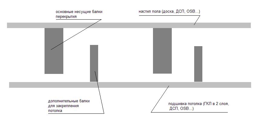

Добрый день, если необходимо обеспечить высокую звукоизоляцию перекрытия в деревянном доме, то наиболее эффективной будет конструкция раздельного перекрытия. Его конструкция понятна из прилагаемого рисунка. Необходимо два набора деревянных балок. К одному набору закрепляется настил пола, а к другому потолок в нижерасположенном помещении. Необходимо заполнить внутреннее пространство перекрытия акустической минеральной ватой плотностью 45-60 кг/куб.м. Желательно выполнить засыпку песком, шлаком или даже строительным мусором нижнего уровня перекрытия для увеличения его массивности, что приводит к более эффективной ЗИ низких частот. При этом необходимо избежать образование жестких связей между двумя наборами балок.
Перекрытие пола деревянное.JPG (25.02 KiB) Viewed 3510 times
