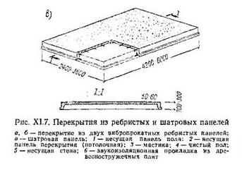

Пришлось поднять справочники...:)
Возможно в данном случае применялись так называемые шатровые панели
Шатровая плита.JPG (18.11 KiB) Viewed 29269 times
Её толщина в тонкой части 50 мм плюс стяжка в квартире сверху. По контуру ребра жесткости высотой 200-300 мм.
Вот что писали строители о шатровых плитах:
...Из плюсов - визуально увеличивается высота помещения. Минусов больше.
Во первых, бетона меж вами и соседями 5 см. Остальное всяческий мусор.
Второе - звукоизоляция ни к черту. Даже у товарок ребристых полка обычно 70-80мм ..
В третьих жесткость такой плиты поменьше чем у сплошной или круглопустотной.
Короче очень неудачный эксперимент, но бетон экономили сильно, да.
После фактического провала I-465-й в качестве всесоюзной серии домов,
кроме как в Украине никто шатровых плит больше не применял.
Конечно, исходная звукоизоляция такой плиты ничтожная.
Необходимо обязательно выполнять подвесной звукоизоляционный потолок на эластичных подвесах типа Vibrofix.
Если монтировать натяжной потолок, то он должен быть обязательно заполнен акустическими плитами из минеральной маты толщиной 30-50мм.
Под лаги пола необходимо укладывать не ДВП, а более мягкий прокладочный материал, например, полосы из химически сшитого пенополиэтилена.
Настил пола следует сделать более массивным, вместо OSB рекомендую применить листы ГВЛ или комбинировать эти материалы.

Андрей Смирнов wrote:Пришлось поднять справочники...:)
Нет, точно не шатровая, т.к. внутри каналы для кабелей, да и были 6 каких-то технологических отверстий (не сквозных) типа усеченного конуса
