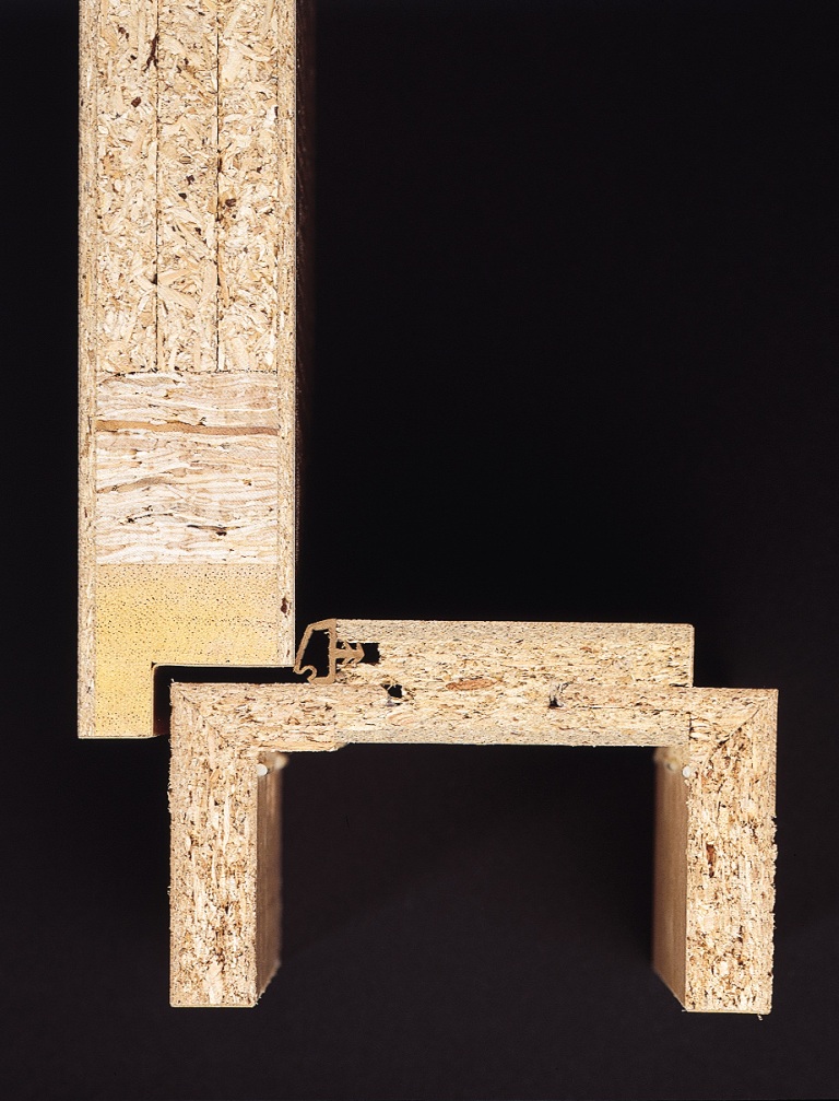

Postby Андрей Смирнов » 05 Nov 2012, 12:01
Звукоизоляция двери определяется массой полотна и качеством уплотнения.
Филенчатая дверь будет обладать очевидно меньшей звукоизоляцией по сравнению с первым вариантом.
Наиболее эффективно изолируют двери с трехслойным наполнением ДСП, причем листы ДСП не склеиваются друг с другом.
Такую конструкцию имеют, как правило, обычные противопожарные двери.
Дверь должна иметь порог и быть уплотнена по всему контуру притвора.
При этом желательно использовать два контура уплотнения резиновым пустотелым уплотнителем D-образной формы.
dver rozrez.JPG (222.39 KiB) Viewed 5162 times

Postby Андрей Смирнов » 05 Nov 2012, 19:54
Нет, только 2 вариант...
Re: Межкомнатная дверь со звукоизоляцией
Postby Андрей Смирнов » 05 Nov 2012, 22:01
Вы хотите самостоятельно дверь изготовить? :shock:
Postby Андрей Смирнов » 05 Nov 2012, 23:02
Тогда идите в тот цех, в котором делают двери и просто укажите состав дверного полотна. Там вам специалисты сами подскажут как правильно собрать полотно, это стандартная технология.
