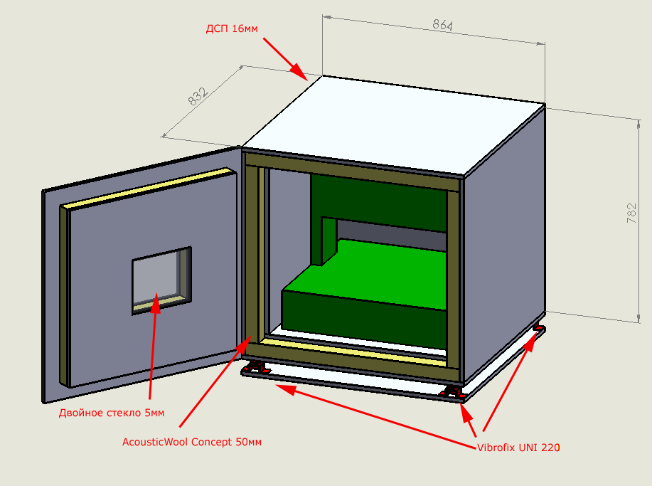

Хочу собрать звукоизоляционный бокс для хоббийного фрезерного станка.

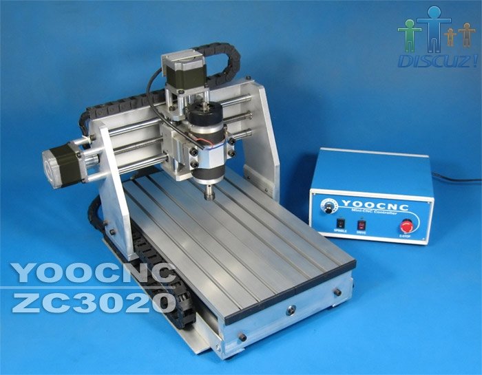

Станок представляет собой примерно:
(у меня чуть другой)

Вот здесь конструкция из Rockwool Acousticbatts 150мм типа гасит 90дБ:
http://www.youtube.com/watch?v=sSN2D2ff ... re=related (смотреть с 3:30)
но они просто сложили три слоя, что никак не стыкуется с тем, что я читал: нужно жесткий материал - звукоизоляция - жесткий материал!?
При этом еще чётко видна щель в задней стенке :)
За счет ДСП-AcousticWool-ДСП надеюсь обойтись одним слоем 50мм:

Собственно, интересует: что неправильно в указанной конструкции? Что можно изменить, чтобы улучшить результат? Правильно ли выбраны материаллы?

Конструкция стенки ДСП-AcousticWool-ДСП вполне справится с шумом в данном случае, если отталкиваться от величины шума самого фрезера ~70ДБ.
Виброизоляцию основания я все же рекомендую выполнить с помощью Vibrofix Level. Крепление типа UNI предназначено несколько для других целей и в данном случае Level будет эффективнее за счет большей толщины упругого слоя.

Андрей Смирнов wrote:Конструкция стенки ДСП-AcousticWool-ДСП вполне справится с шумом в данном случае, если отталкиваться от величины шума самого фрезера ~70ДБ.
Внутренняя коробка весом ~50кг будет давить на слой Acoustic Wool Concept на площади 0.5м^2, то есть 200кг на м^2.
Никаких креплений для неё я не предусмотрел.
Не спресуется ли нижний слой Acoustic Wool Concept с потерей звукоизоляционных качеств?

Необходимо предусматиривать какое-либо крепление (желательно эластичное), т.к. это слишком большая нагрузка.
Акустическая минеральная вата AcousticWool Concept предназначена для применения в не нагруженных конструкциях (облицовки стен, потолка, полы на лагах).
