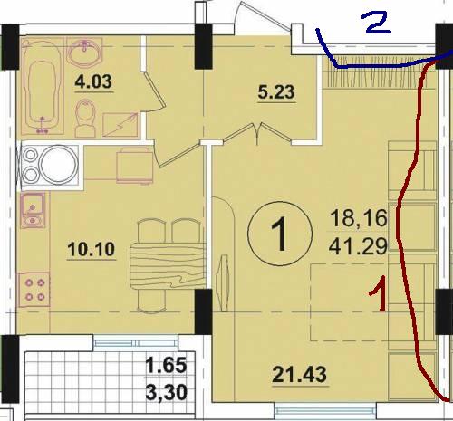

Подскажите, пожалуйста, как правильно выполнить звукоизоляцию стены (1), если из нее на 5 см выступает несущая колонна. Стена из пенобетона толщиной 20 см, граничит с соседской квартирой. Также будет изолироваться стена (2), которая выходит в коридор. Можно ли для обоих стен применить одну и ту же схему ЗИ, или нужно две разных?
Местоположение Одесса.

Межквартирная стена из пенобетона толщиной 200 мм не соответствует действующим в Украине нормам по звукоизоляции ограждающих конструкций в жилых домах. Поэтому дополнительную звукоизоляцию необходимо выполнять в любом случае.
Проще всего смонтировать звукоизоляционную облицовку по каркасной технологии на независимом каркасе или на каркасе, закрепленном с помощью эластичных креплений Vibrofix CD. Хотя более корректно заменить стену их пенобетона конструкцией из более массивного материала (кирпич, бетонные блоки), если конечно позволяет несущая способность перекрытия.
Image Image
Облицовка выполняется из листов ГКЛ или, что лучше, гипсокартона Diamant с более высокой объемной плотностью.
В данном случае, следует применить не менее 3 слоев обычного ГКЛ Кнауф или 2 слоев Кнауф Диамант.
Несущую колонну можно просто обойти звукоизоляционной облицовкой или на этом участке стены предусмотреть немного меньшую глубину каркаса.
Общая толщина звукоизоляционной облицовки должна быть не менее 100 мм. Каркас заполняется акустической минеральной ватой AcousticWool Sonet толщиной 50 мм.
