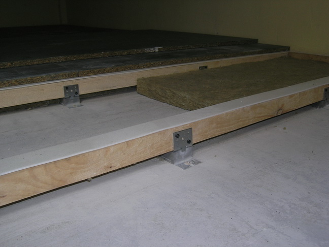

Разборную конструкцию плавающего "плотика" для ударной установки выполнить достаточно просто. Для этого используется фрагмент стандартного студийного плавающего пола на лагах.
Лаги опираются на пол с помощью креплений Vibrofix Floor Plus с эластичным элементом из материала Sylomer SR450 толщиной 25 мм.
Можно удалить нижнюю опорную стальную пластину, при этом Vibrofix не будет крепиться дюбелями к полу. С поверхностью пола соприкасается только Sylomer.
Поверх лаг выполняется настил требуемой площади из двух-трех слоев ДСП по 25 мм. Можно использовать настил ДСП 18 мм / ГКЛ 2 слоя / ДСП 18 мм. Главную роль играет масса. Еще более эффективно смонтировать на лаги настил из ДСП 18 мм, поверх уложить тротуарные бетонные плитки толщиной 30-50 мм.
В качестве финишного покрытия использовать ковролин.
Плавающий пол Vibrofix.JPG (82 KiB) Viewed 11873 times

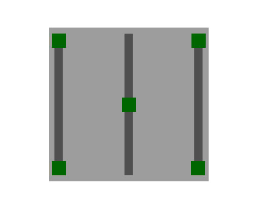

Postby Dmytro_ua » 09 Mar 2012, 19:53
Хотя, если смотреть по минимальной нагрузке (40 кг) и установить только 4 шт, тогда вписывается впритык.
Не будет ли большой шаг около 1 метра если разместить по 1 шт. в каждый угол? Центр не будет проседать?

Если платформа 1250х1250, то применяется 3 лаги и 9 креплений Vibrofix Floor Plus

Postby Dmytro_ua » 11 Mar 2012, 16:21
Андрей Смирнов wrote:Если платформа 1250х1250, то применяется 3 лаги и 9 креплений Vibrofix Floor Plus
Будут ли Vibrofix Floor Plus эффективны, если они будут НЕ нагружены до нужного диапазона?
9х 50 кг = 450 кг. (сомневаюсь, что смогу сделать такую маленькую платформу весом практически в полтонны).
Такой вариант не подходит?:

Postby Андрей Смирнов » 11 Mar 2012, 16:30
Dmytro, необходимо учитывать не только вес плавающего пола, но также и полезную нагрузку (барабаны + музыкант).
Кроме того, следует придерживаться условия обеспечения жесткости конструкции.
Поэтому повторяю:
