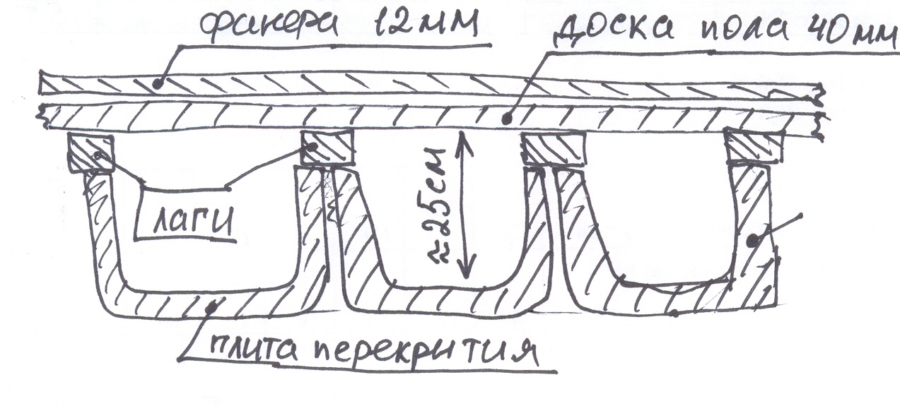

Доброго времени суток!
Прошу совета, как можно звукоизолировать пол в комнате? Конструкция пола во вложении. стены кирпич. В качестве перекрытия используются П-образные ж/б плиты шириной примерно 60 см. Соседей снизу слышно очень хорошо, в том числе и ударный шум. Смотрел рекомендации, но везде в качестве перекрытия ровная плита. Как в моем случае можно поступить? Можно ли организовать стяжку? Пол в итоге хотелось бы оставить деревянный, возможно новый.

первый и важнейший вопрос: какова несущая способность этого перекрытия?
Звукоизоляцию данного перекрытия можно увеличить если:
1. выполнить утяжеляющую засыпку бетонных "корыт" (песком, гравием, строительным мусором и т.п.)
2. применить звукоизолирующие крепления Vibrofix Floor для акустической развязки бетонного перекрытия и деревянных лаг
3. выполнить масивный и герметичный настил пола по лагам с помощью досок, ОСБ, фанеры или ДСП. А ещё лучше поверх лаг выполнить цементно-песчаную стяжку по слою ОСБ плит в качестве опалубки.
Все эти мероприятия требуют увеличения массы конструкции, поэтому и важен ответ на вопрос о несущей способности перекрытия.
Если прослушивается помимо воздушного шума еще и ударный шум (шагов, каблуков, передвижения мебели...), то это означает, что существует косвенная передача звука по конструкциям стен. Это легко проверить прислонив ухо к поверхности стены, должно быть отчетливо слышно все звуки снизу. В этом случае потребуется дополнительная звукоизоляция стен.

Несущую способность перекрытия я незнаю. Как это можно узнать? Знаю только, что "горизонтальная" поверхность этих перекрытий достаточно тонкая, около 2 см. Сечение "вертикальной" части где-то 8х25(30) см. Я так понимаю, несущую способность обеспечивают как раз "вертикальные" части плит? Как ее можно хотя-бы оценить?
Все пункты желательно выполнять в комплексе или достаточно одного?
Да, стены "звучат". Но пол "звучит" больше!

Несущую способность перекрытия можно узнать у главного инженера ЖЭКа (эксплуатирующей компании).
Если это не получится, то выполнять утяжеляющую засыпку не рекомендую, на всякий случай :)
В этом случае лучше выполнять конструкцию плавающего пола по лагам с эластичными опорами Vibrofix Floor.
Если стены "звучат", то они требуют звукоизоляционной облицовки, но это можно выполнить и вторым этапом после устройства пола.
