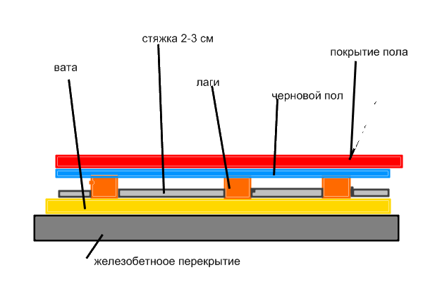

Postby CEMEH » 02 Feb 2011, 23:05
решил заглянуть и на эту страничку :P
пообщался с конструкторами по поводу устройства пола, показал типовые конструкции, которые есть у Вас на сайте. мне посоветовали такой вариант пола на лагах (исходя из того, что я им пояснил, что хочу использовать вату АкустикВУлФлор) :
пол на лагах.png (17.46 KiB) Viewed 10137 times
Андрей, скажите, пожалуйста свое мнение.

Postby Андрей Смирнов » 03 Feb 2011, 14:48
Семен,
профессиональный конструктор не мог предложить такой "неправильный" пирог пола.
1. Лаги нельзя опирать на слой материала AcousticWool Floor, т.к. нагрузка по площади помещения будет неравномерной и возможна дифференциальная усадка разных лаг
2. Смысл устройства стяжки между лагами отсутствует, т.к. при этом стяжка не является единой плитой
