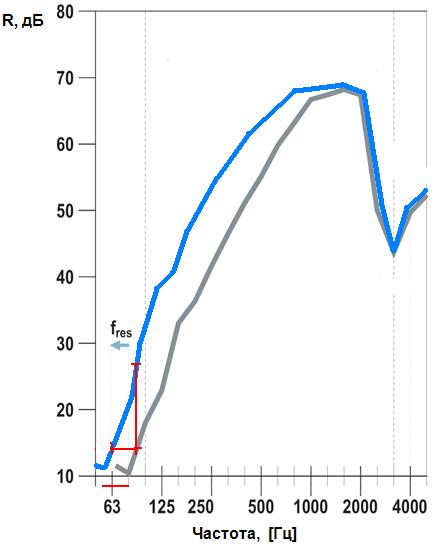

Должен отметить, что эффективность ЗИ облицовки напрямую зависит от её массы и расстояния между стеной и облицовкой.
При одном и том же наборе материалов увеличение воздушного промежутка в 2 раза приведет к увеличению звукоизоляции в первую очередь (!!!) на низких частотах примерно на 5-6 дБ. Этот эффект связан с уменьшением резонансной частоты гибкой облицовки на относе.
Т.е. без увеличения стоимости конструкции и только за счет некоторой потери полезной площади можно очень существенно увеличить звукоизоляцию межквартирной стены.
Для увеличения массивности конструкции рекомендую выполнить облицовку каркаса тремя слоями ГКЛ. Естественно внутреннее пространство облицовки должно быть заполнено акустической минеральной ватой.
На графиках схематично изображены типичные зависимости звукоизоляции двух одинаковых гипсокартонных облицовок от частоты. Синяя кривая соответствует облицовке, глубина которой больше, чем соответствующей серой кривой.
Видно, что даже при небольшом снижении резонансной частоты (увеличении относа от стены), звукоизоляция на НЧ существенно увеличивается.
