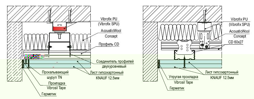

Также хотелось бы приглушить топот соседей сверху. Возможно ли получить какой-нибудь эффект положив вату acoustic wool или rockwool под подвесной потолок? Нужно обязательно вату зажимать двумя слоями гипсокартона или достаточно одного?

Для эффектвной изоляции шума от соседа сверху необходима конструкция подвесного потолка на эластичных подвесах. Облицовка потолка должна выполняться как минимум двумя слоями ГКЛ. Акустическая минеральная вата укладывается поверх каркаса.
Звукоизоляция потолка Виброфикс ( Акустиквул ).JPG (61.14 KiB) Viewed 4270 times
