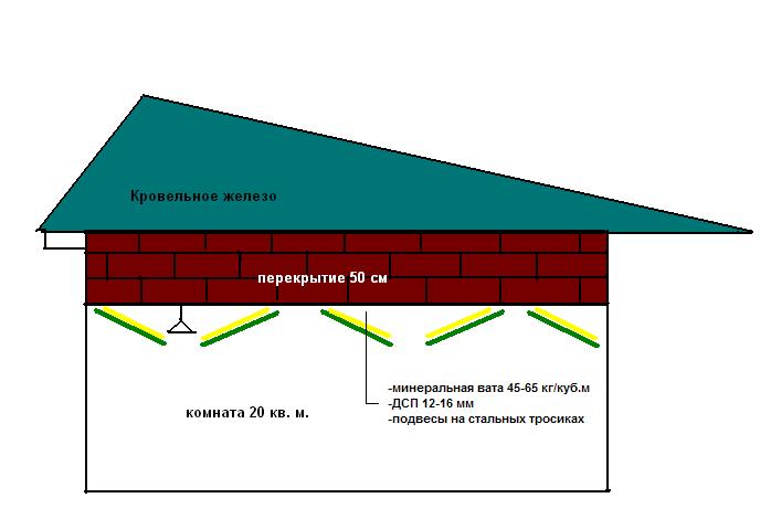

бляха - кровельное железо. И оно находится очень близко к кирпичному перекрытию (50см) под которым мы делаем базу.
Вот так, если с боку смотреть:
еще уточню несколько моментов, чтобы стало проще искать проблему. Все стены забиты минватой и обтянуты пленкой. На деревянном полу ковролин. На потолке ничего нет. И не понятно от чего идет эхо, у которого металлический призвук и быстро повторяется несколько раз. Уже и не пойму в чем проблема :( То ли в железной крыше, то ли в голом потолке и параллельных стенах, то ли в в пленке. Подскажите что делать...

Postby Андрей Смирнов » 17 Oct 2010, 20:37
Из рисунка я ничего не понял...:(
Весь потолоко обит кровельным железом?
Что за треугольнички на потолке?

Postby dummy » 17 Oct 2010, 23:08
я переделал рисунок. может так лучше будет. это типа комната в разрезе :)

Postby Андрей Смирнов » 18 Oct 2010, 09:22
Т.е. как я понял, в помещении нет никакого железа, а потолок представляет собой кирпичное перекрытие.
Металлические листы в конструкции кровли не могут оказать никакого влияния на акустику помещения.
В этом случае, актуальны рекомендации из моего первого ответа.
Звукопоглощающую облицовку можно выполнять чередуя на потолке перфорированные гипсовые плиты 600х600 мм и панели акустического потолка типа Экофон 600х600 мм, уложенные в стандартную подвесную систему типа Армстронг.
Звукорассеивающие конструкции на основе ДСП и минеральной ваты толщиной 50 мм можно смонтировать на показано на принципиальной схеме.
