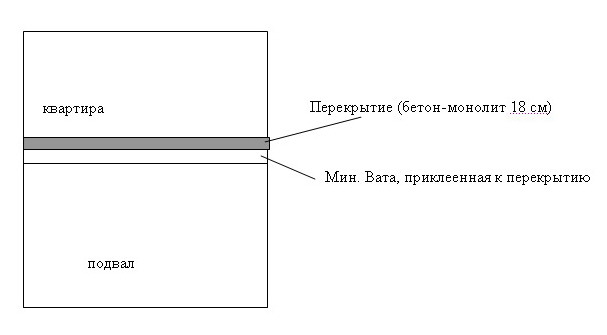

Стоит вопрос повышения звукоизоляции перекрытия, а именно нужно снизить шум из помещения этажом ниже (подвал).
Если к потолку в нижнем помещении просто приклеить мин. вату плотностью 35-40 кг/м3 - позволит ли это снизить уровень шума в верхнем помещение от источников такового в нижнем. Или же нужно вату обязательно закрывать ГВЛ/ГКЛ?
P.S. Речь идет именно о том, чтобы понизить гулкость подвала и понизить шум от источников звука в подвале. Структурный шум минимизирован.
Вообще можно ли таким образом (применив изоляцию на потолке) снизить шум в верхнем помещении

Минвата обладает определенным звукопоглощением и, приклеенная к потолку помещения подвала, несомненно уменьшит гулкость подвала.
Но на звукоизоляцию перекрытия по воздушному шуму это практически никак не повлияет.
Зля ЗИ необходимо создать колебательную систему масса 1/пружина/масса 2, где масса 1 это перекрытие, масса 2 это облицовка (ГКЛ, ГВЛ, ДСП, OSB и т.п.), пружина это упругость воздуха внутри каркаса. При этом необходимо связь облицовки ГКЛ с перекрытием сделать как можно менее жесткой, для предотвращения акустических мостиков. Для этого применяют специальные звукоизолирующие крепления. А каркас заполнить акустической минеральной ватой для дополнительного поглощения звуковой энергии.
