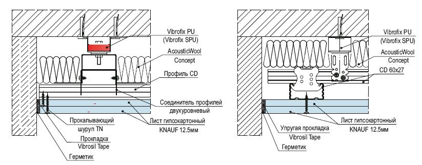

схема эффективного звукоизоляционного потолка изображена на рисунке (разрезы в двух плоскостях).
В звукоизолирующих конструкциях не рекомендуется применять вату плотностью менее 45 кг/куб.м. А такой ваты в рулонах, как правило, не бывает, только в плитах.
Кроме того, листы ГКЛ не смогут "поджать" легкую вату без деформации и прогибов.
Мы используем в эффективных ЗИ конструкциях базальтовую акустическую минеральную вату AcousticWool (54 кг/куб.м)

Postby Андрей Смирнов » 09 Sep 2010, 10:24
Что означает "...в случае ее использования под профили?.."
Под профили каркаса не укладывается никакая лента.
Через упругую прокладку примыкает обшивка из ГКЛ к боковой поверхности стены (см. схему).
В качестве такой прокладки применяют ленты из вспененного синтетического каучука или стеклохолста.
Вспененный полиэтилен тоже допускается, но в крайнем случае, т.к. его легко повредить при монтаже ГКЛ, что может привести к образованию акустических мостиков.

Postby Андрей Смирнов » 09 Sep 2010, 11:06
reyd,
я выложил для тебя схему звукоизоляционного потолка, разработанную в точном соответствии с технологией Кнауф и совместно со специалистами Кнауф.
Это двухуровневая система каркаса подвесного потолка Кнауф тип D112. Никаких направляющих профилей в этой системе не предусмотрено.
Если ты хочешь отклониться от рекомендаций Кнауф в конструкции потолка, количеству необходимых крепений и способу монтажа, то можешь рассматривать конструкцию по приведенной тобой ссылке.
Плиты из акустической минеральной ваты укладываются непосредственно на каркас и крепить к потолку их необязательно.
