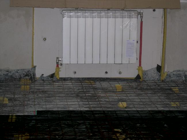

если межквартирная стена толщиной 250 мм из пенобетона марки 400 или 600 (уверен, что не больше), то к её ЗИ необходимо отнестись аккуратно, т.к. такая стена совершенно не соответствует санитарным нормам по ЗИ. Стена из шлакоблоков толщиной 250 мм по ЗИ проходит, но шлакоблоки, как мне известно, такой толщины не производят (только 90 и 190 мм).
В качестве упругой прокладки под стяжкой рекомендуется применить Rockwool Floor Butts толщиной 20-30 мм. Я уверен, что в Ростове этот материал доступен.
Поверхность плиты перекрытия необязательно должна быть при этом идеально ровная. Недопустио только наличие выступающих из поверхности камешков или элементов арматуры.
Подводки радиаторов необходимо изолировать перед устройством плавющего пола с помощью упругого материала, например, вспененный полиэтилен, каучук или стеклохолст.
На фото плавающий пол перед заливкой стяжки. Упругая прокладка под слоем гидроизоляции, пустотообразователи, арматурная сетка. Подводки радиатора изолированы лентой из стекловолокна.

1. плиты Floor Batts рекомендуется укладывать под стяжку стык в стык
2. правильно сначала выполнить черновую стяжку в которой будут утоплены трубы отопления, а потом выполнять конструкцию плавающего пола.
3. отрезать полоски и выкладывать по подобию бордюра...:)
4. стяжка устраивается в один прием. С маяками действительно возникает проблема, т.к. основание под ними нежесткое. Проблема возможной неровности поверхности плавающего пола решается после застывания стяжки с помощью самонивелирующейся финишной заливки толщиной 3-5 мм. Как правило уровень плавающего пола не отклонятся от горизонта на большие значения. Да и то это только для мягких прокладок, а по слою Floor Batts этого может и не потребоваться.
