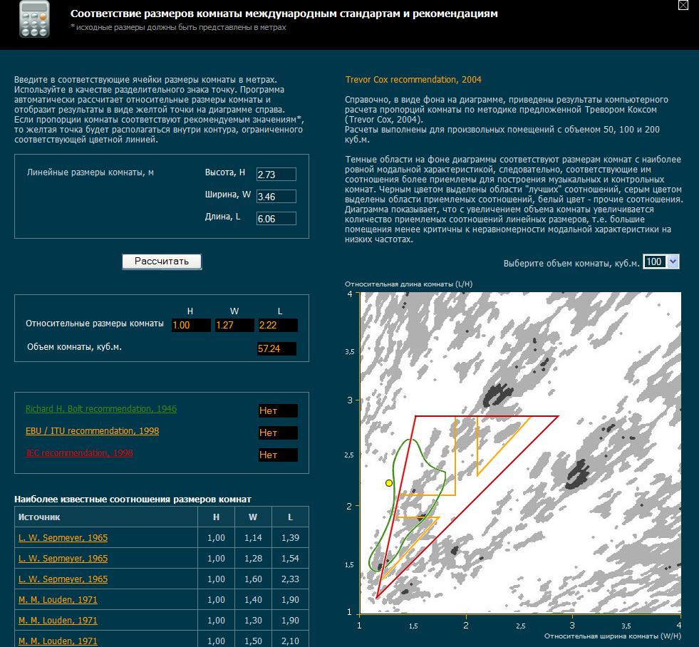

Уважаемый Андрей!
Обращаюсь к Вам с просьбой о консультации:
1. Есть помещение на 10 этаже (верхний этаж, пентхаус), помещение угловое размером 3460 мм х 6060 мм х 2730 мм (ш х дл х в). Наружные стены кирпичные, снаружи пенопласт 50 мм, общая толщина стен 60 см, внутренние кирпичные оштукатуренные : одна 40 см, вторая - 30 см. В помещении есть входная дверь размер 1000 мм и окно пластиковое размером 1100 мм х 600 мм. Пол - цементная стяжка, потолок - ж/б плиты перекрытия, сверху цементная стяжка толщиной 15 см. В помещении есть также две батареи отопления размером 600 х 600 мм.
2. В помещении планируется устройство студии звукозаписи муз. инструментов ( рок. группа).
3. Для этого планируем сделать "плавающие" пол и потолок, а также звукоизоляцию стен.
4. Есть ли возможность в таком помещении сделать студию?
5. Если да, то просим помочь в расчете количества звукоизоляционных креплений на потолок и стены, уплотнителей на стены и полы, а также герметика.
С уважением
Владимир

Привет, Владимир
1. комната обладает очень неблагоприятными пропорциями и, к сожалению, не соответствует никаким международным рекомендациям:
