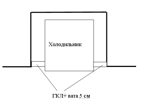

На повестке дня стоит вопрос звукоизоляции холодильника. Возможно ли как-то уменьшить шум от холодильника?
Холодильник стоит в нише размерами 70*70 см. Можно ли снизить шум, заделав зазоры между боковыми стенками холодильника и стенами ниши ватой + ГКЛ (как на рисунке)?
Снизится ли шум, если поставить Холодильник на кусок фанеры, под который подложить кусочки Силомера?
Как вообще можно бороться с шумом от холодильника?

Вообще-то для нормальной работы холодильника необходим хороший воздухообмен, поэтому пытаться звукоизолировать его путем заделки боковых зазоров не следует.
Если агрегат холодильника создает значительные вибрации, то это может приводить к возникновению достаточно высоких уровней структурного шума.
В этом случае виброизоляция холодильника с помощью Силомера будет очень полезна.
Тип материала Силомер и площади опорных элементов необхожимо расчитать исходя из массогабаритных характеристик холодильника.
