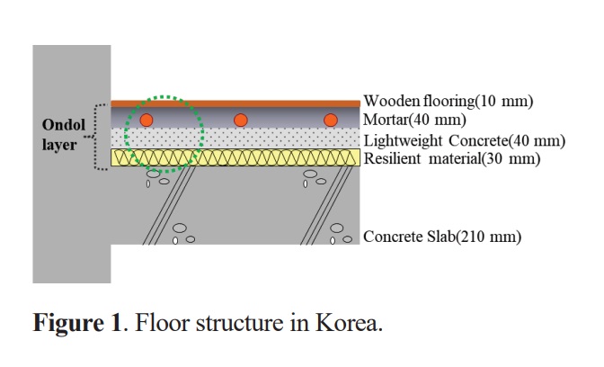

Здравствуйте.
Знаю что в Корее под стяжку для звукоизоляции в основном используют 20-30мм плиты EPP (вспененный полипропилен) и EPS (Вспененный полистирол) тк там обычное дело это теплые водяные полы от застройщика.
В России тоже в продаже есть EPS плиты типа Knauf Therm Pro и тп. Есть и плиты EPP в продаже под стяжку, но ни у кого нет протоколов испытаний в плане снижения ударного шума. Протоколы с данными есть только по XPS (Экструдированный пенополистирол), но данные там довольно печальны изза большого динамического модуля упругости в районе 1,5-2,5 Мпа и выше.Пенопласт и полипропилен как я понимаю тут должны быть более эффективны.
Вопросы:
1) У вас есть какой то опыт использования подобных схем или может быть протоколы испытаний таких систем под стяжкой в плане снижения ударного шума?
2) Может быть есть данные динамического модуля упругости по EPP и EPS ?
