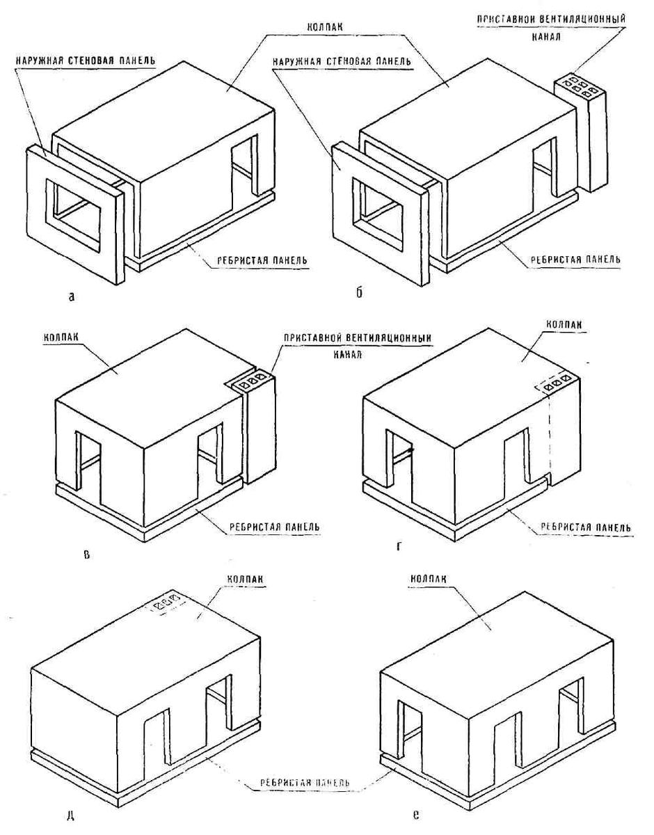

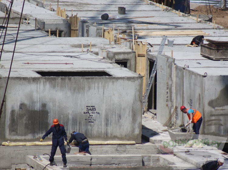

Добрый день. Поиском не нашел подобного, решил создать тему.

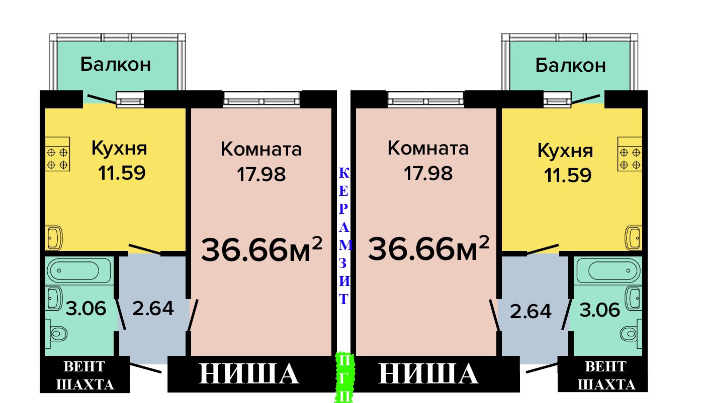

Дом из блок-комнат (объемно-пространственных блоков). Квартира 1-комнатная, этаж 8.
Блок-комната - это сделанный на заводе блок в виде комнаты, состоит из ребристой опорной панели (толщина бетона 4-5 см, ребра 15см) и поставленного сверху колпака (толщина бетона 5-8 см), причем несущими является нижняя ребристая панель и грани колпака - стены и потолок просто ограждающие, их можно удалить. Углы потолка и в углах скругленные внутри, потолок разнотолщинный - к центру тоньше пирамидой. Блок-комната монтируется на лопату раствора по углам, выравнивается по горизонту и сваривается с соседними. Расстояние между соседними блоками около 5-10 см, между верхом и низом около 5-8 см, но везде по-разному. Далее горизонтальные стыки по этажу заполняются керамзитобетоном, вертикальные никак вроде не заполняются - получается каждый этаж как-бы герметизирован, проемы дверные закладываются кирпичом. Надеюсь понятно изложил, фото должны помочь.
