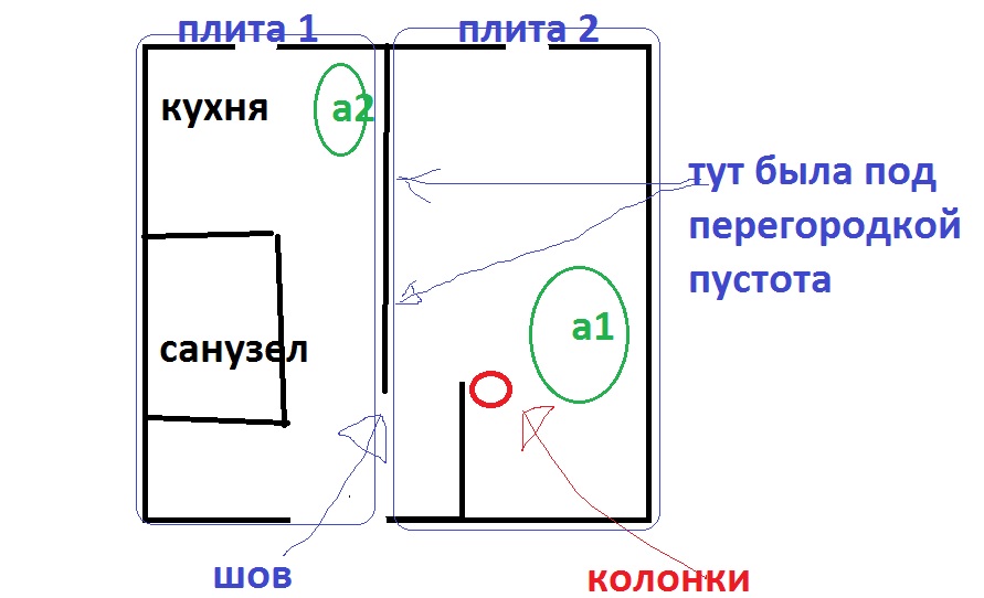

Добрый день! Наконец то я добрался до решения проблемы потолка, которая мучала многие годы). Но как оказалось - всё не так однозначно :(
Квартира - типичная однушка улучшенной планировки 90ого года.
Плита перекрытия - 16см(раскрыли шов полностью и всё видел сам, как оно там). Стяжки нет. Перегородки - хз что это, кажется что это цельная монолитная плита. Внутри явно пустота.
Моя квартира на втором этаже. между первым и вторым этажом звукоизоляция плоховата, но нормальная. Между вторым - и третьим различимы даже обычные небольшие компьютерные колонки сделанные чуть громче, чем было бы комфортно но негромко слышно сидящему напротив них человеку с нормальным слухом.
Слушал звук и из своей квартиры в квартире снизу и сверху. По ощущениям разница - децибел 10, мб даже чуть больше.
Ну и вцелом живу 13 лет и знаю, что и как.
В квартире всего две плиты перекрытия. одна - кухня+санузел. другая - комната. Как и предполагалось под перегородкой, которая идет вдоль почти всей квартиры и разделяет кухню и комнату и идет по стыку плит - на третьем этаже между плитами перекрытия была пустота. Сделали под перегородкой дырки и залили туда жидкий цемент(без песка). Шов где перегородки нет - вскрыли и залили новым раствором.
И вот что интересно. Как только это сделали и всё было еще сырое - я сразу пошел вниз и включил колонки. И... о, чудо... показалось что эталонный звук, у которого до этого были различимы слова - почти не слышно, хотя до этого он проходил довольно громко. То есть вроде как бы потерянные +10 децибел отбили.
Но уже вечером, когда я снова решил послушать, оказалось что результата нет. Всё тоже самое.
Сейчас я уже не могу проверить и знать не ошибься ли я включив тогда эталонный звук. Возможно я перепутал и он был тише. А возможно к вечеру раствор и шов подсох(на нем немного появились трещинцы) или под перегородкой с цементом что то произошло.
Под перегородку теперь забраться опять затруднительно. Поэтому я смог только закрыть шов. Высыпал 3 мешка песку, сантиментов 5 толщиной он получился. Если звук шел через него - он наверное должен был бы закрыть слабое место, если это было оно? Веса достаточно много. Но результата не заметил.
В области А1 (в комнате) - громкость максимальная. Но и в области А2 - звук тоже довольно громкий и слышно четко что он идет от перегородки.
Даже не знаю в чем может быть проблема Ничего не сможете подсказать? Спасибо.

Postby Андрей Смирнов » 16 Feb 2022, 11:19
Ваше описание проблемы затруднительно для понимания.
Тем не менее, одно предположение можно сделать.
Такой эффект слышимости (в кухне и в комнате) возможен при условии высокой косвенной передаче звука по перегородкам.
В этом случае звук проникает в вышерасположенное помещение не только через плиту перекрытия непосредственно, но и распространяется с перекрытия на перегородки и далее переизлучается в жилые помещения.
Особенно хорошо переизлучают звук тонкие перегородки (60-100 мм) из бетона, пенобетона и гипсолитовых блоков.
Когда вы залили цементным раствором пустоты под перегородкой, этот жидкий раствор выступил в роли вибродемпфирующего слоя, который снизил передачу звуковой энергии с перекрытия на перегородку.
Когда раствор застыл, образовалась полноценная жесткая связь и звук опять начал беспрепятственно переизлучаться перегородкой.
Проверить степень косвенной передачи шума несложно.
Прислоните ухо к перегородке и если вы услышите явно различимые звуки, то косвенная передача достаточно высока.
Метод борьбы прост и сложен одновременно.
Нужно демонтировать (если есть такая возможность) существующие перегородки и возвести новые по гипсокартонной технологии.
Каркасы новых ГКЛ перегородок должны быть акустически развязаны от пола, стен и потолка с помощью упругих прокладок, например, из химически сшитого пенополиэтилена толщиной 5-8 мм.

Postby kyw1013 » 16 Feb 2022, 18:00
Спасибо за ответ.
Слышно что от перегородки звук идет сильнее, чем от несущих. Но от несущих он тоже идет ощутимо(.
Перегородки тут именно такие как вы описали скорее всего. Они цельные. И стенки явно тонкие, если стукнуть не сильно пальцем - то здорово звучат .
Но по ощущениям кажется, что и через плиту звук тоже идет неплохо.
Перегородку трогать не хочется, т.к. на ней одним краем лежит плита перекрытия. Слишком рисковано, а результат неизвестен. В плите перекрытия есть мелкая трещина сквозная во всю длину плиты. По сути плита лопнувшая и держится за счет трех несущих. Мб и через трещину звук тоже как то проходит, но тогда его не было бы слышно на кухне. Там плита хорошая. Есть еще идея засыпать трещину песком в высоту 2-3 см сверху и проверить.
И загвоздка в том, что между первым и вторым этажом - ЗИ нормальная, а между вторым и третьим - плохая. Хотя перегородки и плиты по идее такие же.
А какие то варианты с тем, что бы что то сделать в квартире между моей и соседской скорее всего не дадут эффекта? Например стены минватой обделать.
Эффект, как в глушителе - не сработает?(когда глушитель - это например коробка из гкл с входом, выходом и поворотом, стенки которой обделаны минватой).
