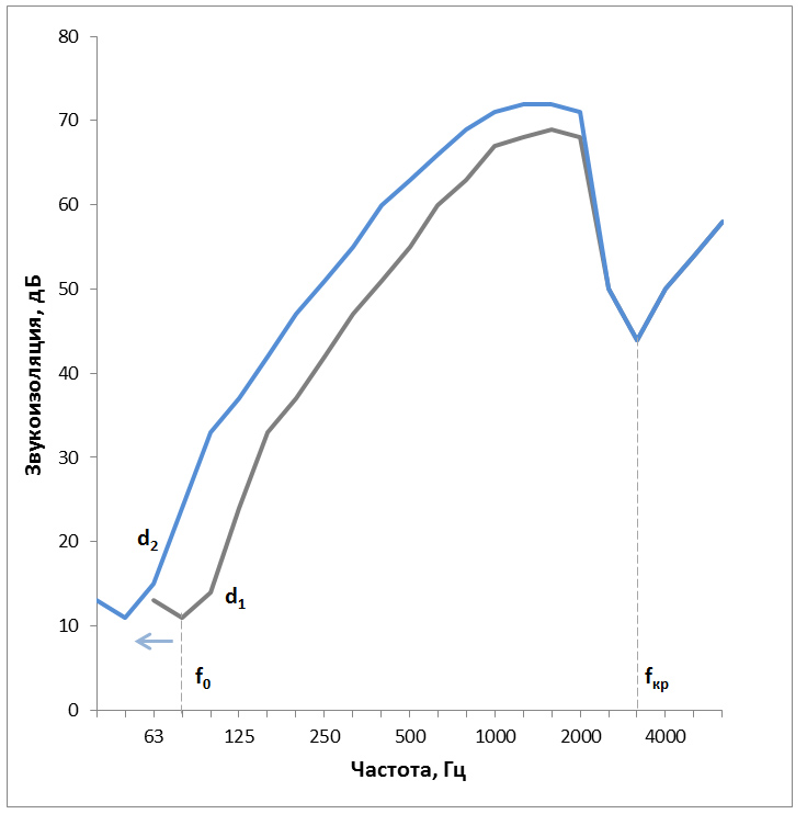

Андрей, а какое практическое значение имеет снижение резонансной частоты облицовки по схеме Knauf W626? При глубине облицовки 85 мм резонансная частота указана как 39 Гц, а для глубины 135 мм - 29 Гц.
Но ведь даже обычные аудио колонки не могут ниже 100 Гц воспроизводить звук?

Postby Yury_K » 24 Jan 2022, 00:27
profeMaster wrote:Но ведь даже обычные аудио колонки не могут ниже 100 Гц воспроизводить звук?
Обычные - это какие? :)
Мои компуктерные колонки Microlab Solo2 прекрасно воспроизводят 100 Гц и ниже. Даже пришлось фильтр первого порядка на вход городить, чтобы басы на уши не давили, и чтоб соседи понапрасну не нервничали :D
profeMaster wrote:какое практическое значение имеет снижение резонансной частоты облицовки
Больше защита от НЧ. Положительный эффект звукоизоляции начинает наблюдаться только на частотах ВЫШЕ резонансной. И чем дальше (выше) от резонанса, тем больше звукоизоляция. Причём, в окрестности самой резонансной частоты может получиться даже отрицательная звукоизоляция, т.е. усиление звука.

Postby Андрей Смирнов » 24 Jan 2022, 11:01
profeMaster wrote:Андрей, а какое практическое значение имеет снижение резонансной частоты облицовки по схеме Knauf W626? При глубине облицовки 85 мм резонансная частота указана как 39 Гц, а для глубины 135 мм - 29 Гц.
Звукоизоляция каркасной облицовки во многом зависит от глубины каркаса.
Чем больше глубина, тем ниже собственная резонансная частота и, соответственно, звукоизоляция.
На картинке пример иллюстрации этого эффекта, где глубина каркаса "d" и при этом d2 > d1.
Не совсем понятно ваше упоминание звука аудио колонок.
В обычной жизни людям мешают жить любые звуки из соседских квартир, а также шумы различного инженерного оборудования (лифты, вентиляция и т.д.).
Кстати, подавляющее большинство аудио колонок воспроизводят звук начиная с 30-40 Гц.
А сабвуферы домашних кинотеатров, независимо от ценовой категории, работают в диапазоне 20-80 Гц.

Postby profeMaster » 24 Jan 2022, 11:33
Да, был неправ насчет диапазона воспроизведения звука колонками.
упомянул их, так как считаю, что низкий звук в бытовых условиях произвести, в основном, можно только ими. Но может опять ошибаюсь :lol:
и Юрию спасибо за развернутый ответ :)
