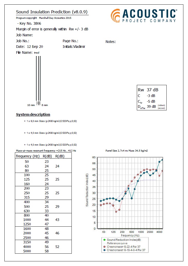

Postby dystr » 11 Mar 2020, 21:18
Здравствуйте, планирую поменять стеклопакет в окне, прочитал многие темы форума и не только, но не нашел графиков по звукоизоляции некоторых стеклопакетов. Если Вас не затруднит,Андрей наверное администратор форума, можете в программе построить график стеклопакета 6-22-4 и график стеклопакета 6-10-4-8-4 чтоб все наглядно оценить (разм стек-пак 1,4х1глух 1,3х0,4откр). Триплекс и другие стекла не имею смысла ставить, так как дорогие и врядли на мой профиль 60 мм ощутимо защитят от транспортного низкочастотного шума. Заранее благодарю!

Postby Андрей Смирнов » 12 Mar 2020, 14:47
Сравнительные графики ЗИ стеклопакетов 6-22-4 и 6-10-4-8-4.
По индексу Rw они имеют одинаковые значения, но различные частотные характеристики из-за разных резонансных явлений и разной суммарной массы конструкции.
6-22-4 и график стеклопакета 6-10-4-8-4.jpg (157.96 KiB) Viewed 8945 times

Postby dystr » 18 Mar 2020, 20:44
Большое спасибо! Остановлюсь на стеклопакете двухкамерном
