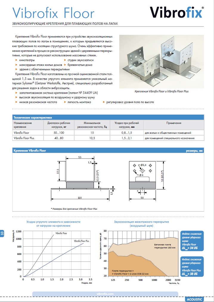

Не могу отвечать на ваши вопросы и рекомендовать аналоги свой продукции производства российских компаний, которые производят контрафакт и копии с моих изделий.
Например, в есть фирма Максфорте, которая производит крепления для пола по лагам ВИБРОСТОП FLOOR.
https://maxforte.ru/stroitelnie-komplek ... stop-floor
Это контрафакт, они просто украли и скопировали моё крепление, которое серийно производится с 2010 года.
Воспользовались закрытием рынка РФ для продукции из Украины и таких случаев немало.
Вот страница из моего каталога Vibrofix далекого 2010 года.
Можете сами найти "10 отличий"...
