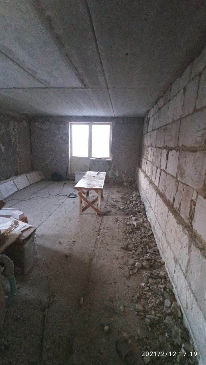

Postby profeMaster » 12 Feb 2021, 19:22
процесс пошел (на фото разборка)

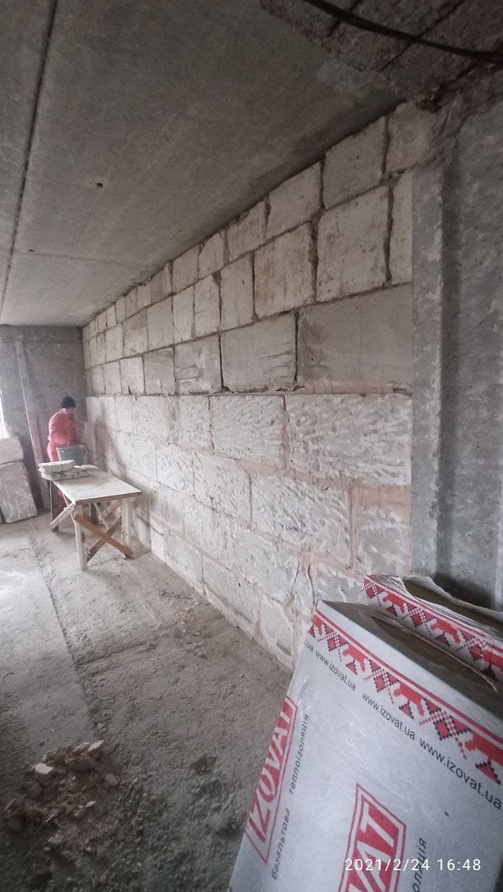

Postby profeMaster » 24 Feb 2021, 17:05
кладут впритык (минвату Isovat, попавшую в кадр, приобретал для утепления фасада, если что :))

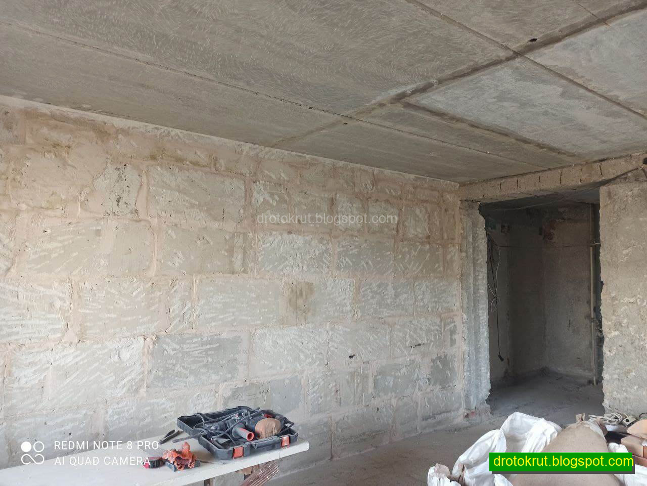

если верх перегородки замазать непластичным гипсовым раствором, и будет волосяная трещина между плитой перекрытия и перегородкой, то при наличии облицовки из ГКЛ (Knauf W626) это не имеет никакого значения?

Postby Андрей Смирнов » 25 Feb 2021, 16:49
Стыки в местах потенциального образования трещин лучше заделывать герметиком Vibrofix db20.
Re: Улучшение зукоизоляции гипсовых стен
Postby profeMaster » 25 Feb 2021, 17:08
Андрей Смирнов wrote:Стыки в местах потенциального образования трещин лучше заделывать герметиком Vibrofix db20.
между верхним рядом гипсовых плит и перекрытием от 1 до 3 см промежутка. Это канистру герметика нужно.
кроме того, насколько я понимаю, массивное ограждение работает и с щелью, а для средних и высоких частот барьером служит облицовка из ГКЛ. Верно?
Postby Андрей Смирнов » 25 Feb 2021, 17:37
Вы написали "если верх перегородки замазать непластичным гипсовым раствором, и будет волосяная трещина между плитой перекрытия и перегородкой..." и я отреагировал на это.
Герметизировать нужно небольшие щели и места потенциального трещинообразования, а не зазоры 1-3 см.
Postby profeMaster » 05 Mar 2021, 20:30
Андрей Смирнов wrote:Герметизировать нужно небольшие щели и места потенциального трещинообразования, а не зазоры 1-3 см.
замазали эластичной штукатуркой
на этом пока всё - жду стяжку и прочее)
