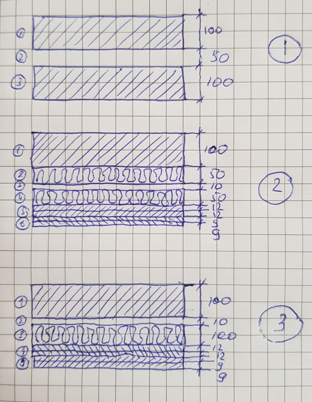

Новострой.
Междуквартирные перегородки построены из двух 100мм пеноблоков с воздушной прослойкой 50мм.
Есть задача звукоизолировать стену.
Просмотрел альбомы, но однозначно для себя не смог определить самый эффективный вариант.
Сосед уже сделал ремонт и не желает со своей стороны участвовать.
Сейчас такое ощущение, что соседи живут в моей комнате, слышно практически каждое слово, храп, щелканье выключателей.
Со своей стороны пеноблок убираю и возвожу каркас.
Определил для себя два варианта
Наброски
1. Исходное состояние
    1. Пеноблок 100мм
    2. Пустота 50мм
    3. Пеноблок 100мм
2. Вариант с двойной ватой
    1. Пеноблок 100мм
    2. Вата 50мм
    3. Пустота 10мм
    4. Вата 50мм
    5. Два листа ГКЛ по 12мм
    6. Два листа ГКЛ по 9мм
3. Вариант с одной ватой
    1. Пеноблок 100мм
    2. Пустота 10мм
    3. Вата 100мм
    4. Два листа ГКЛ по 12мм
    5. Два листа ГКЛ по 9мм
Подскажите какой из вариантов предпочтительней и какой плотности вата требуется.

Этот вопрос много раз здесь обсуждался, посмотрите по ссылке viewtopic.php?f=1&t=1358&p=6689#p6689

Именно из обсуждений этого форума и были вынесены эти два варианта, но однозначно сказать какой лучше я не смог, потому и прошу совета.

В указанной мной ветке не совсем так, как вы описали.
Я рекомендовал выполнить стенку из пенобетона 200 мм (2 по 100) без промежутка и затем смонтировать каркасную облицовку.
А вы используете только пеноблок 100 мм с облицовкой.
Кстати, ваши варианты 2 и 3 совершенно идентичны, т.к. взаимное расположение слоев ваты в каркасе не влияет на звукоизоляцию.

Спасибо за ответ!
Перенести пеноблок мне показалось лишним. Я ошибаюсь? Просто 100мм абсолютно для звука бесполезного материала я думал компенсировать дополнительными слоями ГКЛ, ну или уж лучше кирпич понотелый ребром.

Можно кирпич полнотелый ребром или пустотелые бетонные блоки 90 мм.
Наиболее эффективна конструкция из однослойной однородной максимально массивной стены с дополнительной каркасной облицовкой на независимом каркасе максимально возможной толщины.
