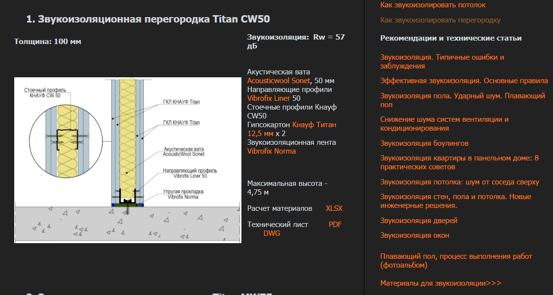

На данный момент имеются два вопроса. Первый связан с противоречием по высоте незавимого каркаса. Планирую снести межкомнатную перегородку высотой 3,40 м. из ПГП 80 мм между спальней и кухней и установить независимый каркас с направляющим профилем 50 мм и двойной обшивкой. На сайте https://www.acoustic.ua/recommendations/885 имеются рекомендации по максимально допустимой высоте перегородки Titan CW50 , которая составляет 4,75 м. На форуме же сказано, что независимый каркас 50 мм можно применять только до высоты 2,6 м. В связи с чем не могу понять, почему появилось такое расхождение, и какой фактор мною не учитывается?

Вы путаете понятия "перегородка" и "облицовка", а также, читая форум, не совсем внимательны к контексту и рассматриваемых в тексте материалах.
Максимальная высота перегородки на каркасе 50 мм с двойной обшивкой ГКЛ Кнауф Титан - 4,75 м.
Максимальная высота облицовки на независимом каркасе 50 мм с двойной обшивкой ГКЛ Кнауф Титан - 3 м.
Максимальная высота облицовки на независимом каркасе 50 мм с двойной обшивкой обычным ГКЛ Кнауф - 2,6 м.
