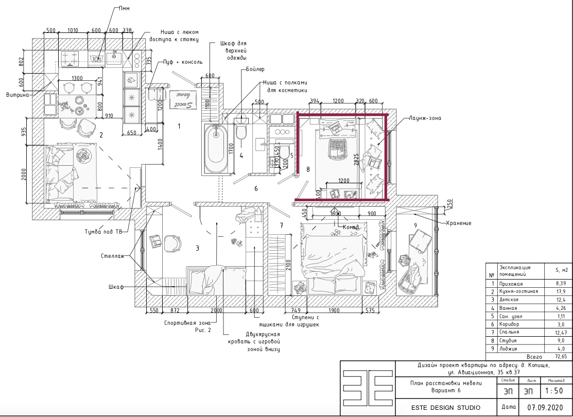

Имеется помещение 3м х 3м в квартире(Фото прилагается)
Дом панельный
Хочу сводить, и достаточно громко слушать музыку, что можно сделать, какие приемы, в моем случае, что бы максимально никому не мешать и максимально не увеличивать толщину стен)

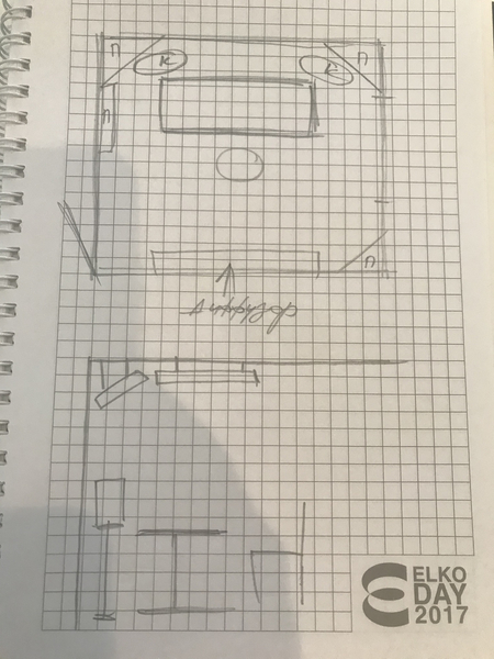

Postby Алекс_ей » 11 Sep 2020, 12:23
Да я понимаю, конструктив помещение вообще не подходит под профессиональную работу со звуком, но работать все таки хочется )) что я могу сделать, что бы хоть как то работа было комфортно и хоть какой то фокус у Микса видеть?
Я так понимаю что размещение панелей в моем случае будет выглядеть примерно как на картинки (прикрепил)
А что со стенами можно сделать? и есть ли смысл их как то заглушать, что бы не мешать семье с которой проживаю, если есть окно и дверь (их же не заглушишь)

Postby Андрей Смирнов » 11 Sep 2020, 12:49
Панели, которые вы нарисовали, корректируют только первичные отражения.
Такой подход приемлем только в помещениях с хорошими пропорциями.
На комнатные моды эти панели никак не повлияют. В вашем случае необходимы глобальные мероприятия по уменьшению влияния комнатных резонансов.
Комнатные моды кубической комнаты "изуродуют" АЧХ высокими пиками и глубокими провалами.
По звукоизоляции ответа нет, т.к. вы не ответили на мой вопрос о характеристиках ограждающих конструкций.

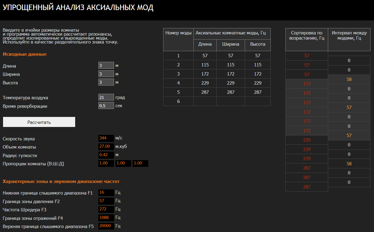

Postby Андрей Смирнов » 11 Sep 2020, 12:57
Вот какое будет модальное распределение для вашей комнаты.
Все моды проблемные (красный) и несколько огромных провалов (оранжевый).

Postby Алекс_ей » 11 Sep 2020, 13:07
Правильно ли я понимаю что красные и оранжевые это те резонансы которые будут гудеть в комнате?
Алекс_ей
Joined: 11 Sep 2020, 09:22
Re: Помогите сделать звукоизоляцию)
Postby Андрей Смирнов » 11 Sep 2020, 13:12
Вы правильно понимаете.
