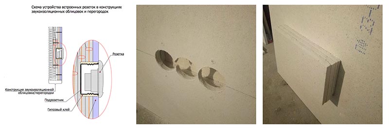

Как звукоизолировать подрозетники? Достаточно ли будет сделать их из того же Экокварц Стандарт 12мм + ГВЛ с герметизацией всех швов или нужно что-то сложнее?
Есть готовые, мы сами на месте делаем. Из пескопанелей будет неудобно - песок будет высыпаться. Подойдет ГКЛ, обклеенный мембраной. Можно пластины ГВЛ накрутить с тыльной стороны и коронкой высверлить на глубину подрозетника.
звукоизоляция розеток_mini.jpg (46.65 KiB) Viewed 3858 times
