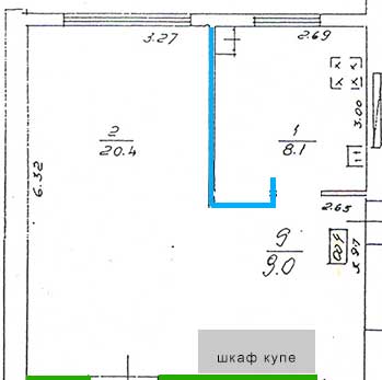

В квартире сделана плавающая полусухая стяжка 50мм по 20мм Paroc SSB1. Швов между помещениями нет. Уложен ламинат по подложке Вирофлор 4мм. появилась такая неприятная вещь- пол зала, кухни и прихожей уложен без разрывов в ламинате и когда легонько постучать по ламинату в комнате, либо ребенок играет с машинками, звук этот передается в кухню, да и в пределах комнаты передается. Звук довольно неприятный. Есть подозрение, что это из-за подложки Виброфлор, может ли это быть? Ранее никогда такого эффекта не наблюдал.

Потому и передается звук, что "пол зала, кухни и прихожей уложен без разрывов в ламинате", а также "Швов между помещениями нет"...

Postby johnson » 12 Jun 2019, 16:05
Все равно непонятно, почему такой звук передается. Пока делал ремонт, жил в другой квартире, где тоже зал прихожая и кухня- это одно помещение, но там такого не наблюдалось, хотя ламинат и уложен на обычную газонаполненную подложку.
Вообще возможен ли вариант, если уложить ламинат на более плотную подложку, то она будет "забирать в себя" посторонний звук?
Помещение вот такое у меня:

Postby Андрей Смирнов » 12 Jun 2019, 16:11
Дистанционно сложно делать какие-либо заключения.
