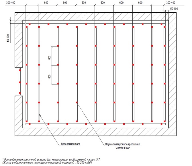

Хочу сделать пол на лагах с точечными опорами из силомера SR 450, как на схеме:
Vibrofix Floor (3).jpg (82.44 KiB) Viewed 2819 times
Комната 324 см на 437 см. Но есть несколько нюансов, не позволяющих тупо скопировать схему:

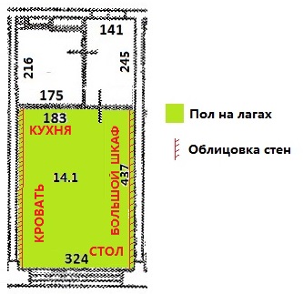

1) Я хочу проложить лист ГВЛ 10 мм между двумя слоями фанеры 12 мм и 18 мм. для улучшения ЗИ конструкции.
2) Будет каркасная облицовка двух протяженных стен (которые по 437 см) с опиранием на ЗИ-пол. Вес пог. м. облицовки около 73 кг.
3) Так же у одной протяженной стены будет шкаф до потолка длиной метра 2-2.5, глубиной 60 см со всякими вещами. Сколько будет весить, не знаю. Могу предположить, что килограмм 200-300, хотя может и больше.
4) У одной короткой стены будет кухня- 3 тумбочки по 60 см шириной с мойкой, холодильником и пр. Длина- 180 см, глубина 60. Тоже наверное килограмм 300.
Учитывая все эти нагрузки, как изменится карта раскладки опор силомера?
P.S. Если надо, остальные переменные: квартира-студия в монолитной новостройке, перекрытия монолитные 20 см, желаемая ЗИ- против воздушных шумов от меня к соседям, высота потолков от перекрытия до перекрытия 2.8 м, одна стена- из керамзитобетонных блоков 20 см, остальное- монолит 20 см.
Расписал все на схеме. Зеленым- пол на лагах, красная штриховка вдоль стен- ЗИ-облицовка на каркасе.

Вдоль стен с облицовками необходимо предусмотреть дополнительные опоры, которые будут компенсировать вес этих облицовок.
Расчет количества дополнительных опор выполняется на основании характеристик эластомера инженером-акустиком или продавцом материала.

Postby Alex1 » 12 Nov 2018, 13:09
Я посоветовался с акустиком. В случае применения Vibrofix Floor, в моем случае он предложил под шкафом и кухней увеличить частоту опор в 2 раза (шаг опор 30 см), исключительно из опасений за целостность самих лаг. Самому эластомеру такие нагрузки приемлемы. А для удержания облицовки, у балок по периметру уменьшить частоту опор до 50 см. Хотя инженер вначале назвал число 40, но в результате все же пришел к выводу, что лучше 50. Конструкция облицовки будет как раз опираться на ось балки.
