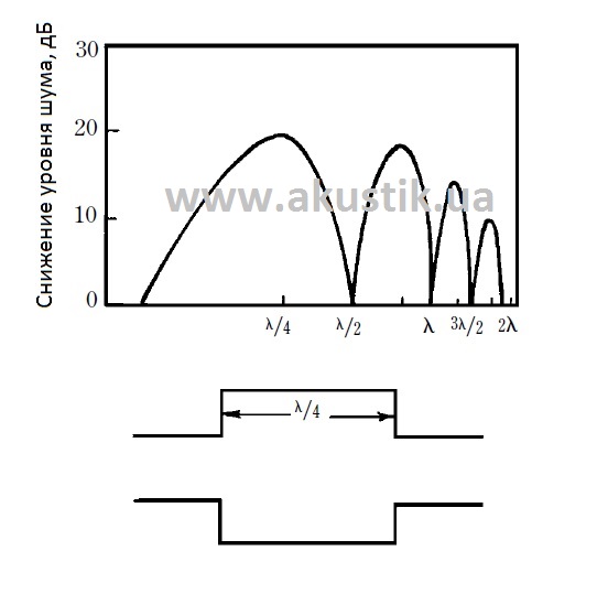

1. Дмитрий Анатольевич, прошу в дальнейшем не использовать на форуме несоразмерно большой размер шрифта.
2. Коротких шумоглушителей не бывает, это связано с законами физики. Чтобы поглотить шум на определенной частоте, необходимо, чтобы шумоглушитель имел размеры, сопоставимые с длиной звуковой волны (обычно 1/4 длины волны).
Понять принцип действия шумоглушителя можно по иллюстрации:
Отсюда следует, что наибольшая эффективность поглощения звука на частоте, например, 63 Гц будет наблюдаться у шумоглушителя длиной примерно L = 1,35 м (L = скорость звука/4 х частота звука = 340 / 4 х 63 = 1,35 м).
Re: Глушитель для вентиляции от 20 дБС / дБА, ГЛУБИНОЙ 100 мм
Postby Дмитрий Анатольевич » 11 Dec 2016, 14:11
Благодарю Андрей, поучительный рисунок и расчёты +
