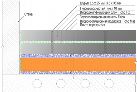

Здравствуйте!
Хочу разобраться в том, имеет ли следующая конструкция пола право на жизнь, и будет ли она эффективна против воздушного шума от соседей снизу.
За основу взята сухая стяжка "Супер-пол Кнауф", но с добавлением в качестве одного из слоев плит с кварцевым песком (вес каждой - порядка 20 кг). Встречал спорные мнения об эффективности подобных панелей, но только в том случае, если они используются в качестве основного ЗИ-материала и кладутся непосредственно на плиту перекрытия.
Привожу примерную схему конструкции, на которой не отображена только засыпка керамзитом. В предлагаемом исполнителем варианте, внесены некоторые изменения в конструктив, если сравнивать со схемой. "Пирог" должен быть следующий: пленка 200 мк на плиту перекрытия - засыпка керамзитом петролит - ГВЛ кнауф 20 мм - виброизоляционная подложка - ЗИ-панель с кварцевым песком 15 мм - ГВЛ кнауф 12.5 мм. Допускаю, что я мог ошибиться в последовательности того, или иного слоя.
Плиты с песком промазываются между собой в местах стыков эластомерным герметиком и не имеют жесткого примыкания к стенам, находясь от них на расстоянии 5 мм, которое также заполняется герметиком.
Данная организация достаточно давно занимается возведением подобных ЗИ-конструкций и имеет множество объектов, но увы, нигде в сети я не смог найти положительных или отрицательных отзывов по такому варианту.
Заранее благодарен за помощь.

Я не буду комментировать конструкции из материалов различных шарлатанов.
