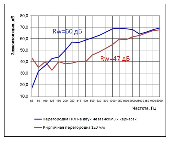

Перегородки из красного полнотелого кирпича и ГКЛ перегородки обладают разными звукоизоляционными свойствами.
Более высокая масса кирпичной перегородки обеспечивает более высокую ЗИ на низких частотах.
Особенности резонансного механизма звукоизоляции ГКЛ перегородки обеспечивают более высокую эффективность на средних (речевых) частотах. Кроме того, ГКЛ перегородка гораздо меньше переизлучает звук с межэтажных перекрытий по сравнению с кирпичной, бетонное, а тем более пенобетонной или гипсолитовой.
В квартире, в основном, стоит задача изолироваться от внешних источников шума, поэтому предпочтение отдается ГКЛ перегородкам.
Звукоизоляция ГКЛ пергородки и кирпичной.jpg (61.65 KiB) Viewed 10289 times

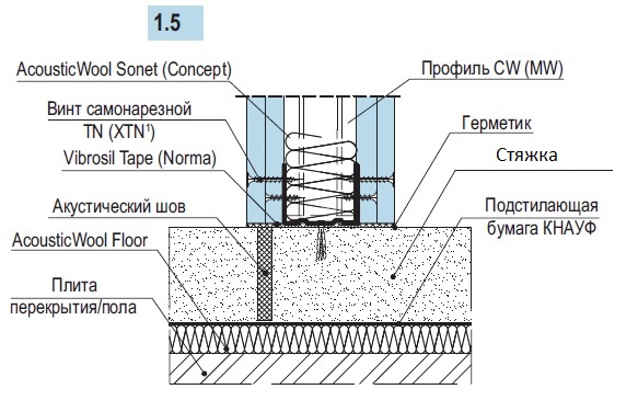

Плавающий пол должен выполняться по всей площади квартиры согласно действующим строительным нормам, поэтому 100 кв.м это не слишком :)
Обычно сначала выполняется плавающий пол с акустическими швами согласно планировке квартиры и разбивки на комнаты.
Перегородки возводятся вдоль этих швов.
плавающий пол acousticwool акустический шов.jpg (77.19 KiB) Viewed 10289 times

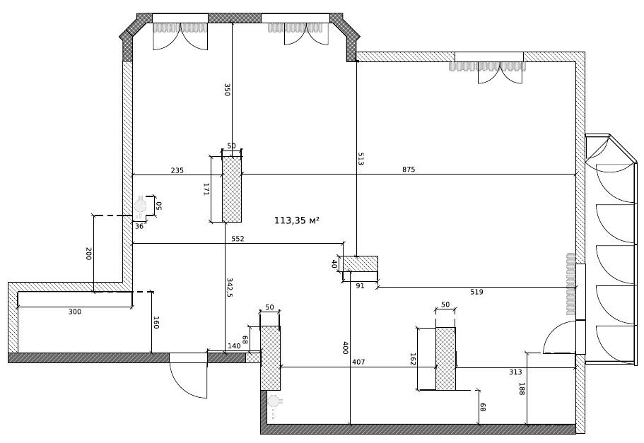

Postby Eugene1976 » 07 Jun 2018, 13:03
Спасибо за ответ.
Хотелось бы уточнить что все понял правильно:

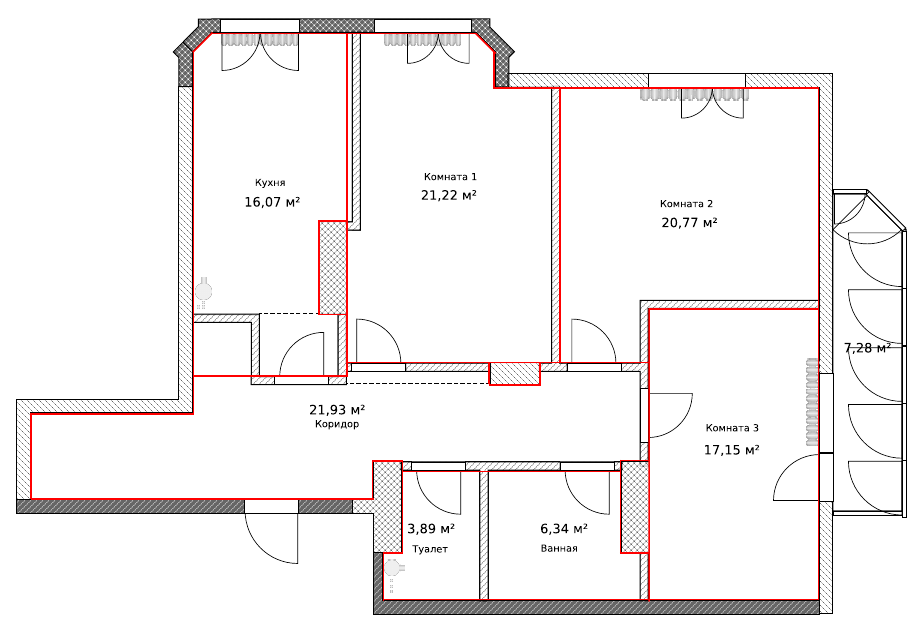

Чтоб было понятнее прикрепляю файлы с тем что есть (и что я не могу изменить)
и тем что планирую сделать.
красными линиями обозначил место будущих акустических швов.
Устройство стяжки:
3-4 см ЦПС марки М150
2 см Acousticwool Sonet F плотностью 120 кг/м3
пленка
7 см ЦПС марки М300 или выше армированная металлической сеткой 50x50
подложка под ламинат
ламинат
Cтены:
Каркасных гипсокартонные перегородки, облицованных ударопрочным гипсокартоном Кнауф Титан в 2 слоя с заполнением каркасов акустической ватой Acousticwool Sonet 48 кг/м3.
Вопросы
1 Насколько "строго обязательно" чтоб акустический шов был рядом с будущей стеной?
например очень хочется выделить место в коридоре под маленькую кладовку, думаю отдать под это часть кухни соответственно стенка будет идти немного в стороне от шва.
в данном случае думаю что надежность плиты стяжки важнее чем передача звука из кухни в коридор (чем плита "квадратнее" тем надежней)
да и кухню тоже хотелось бы сделать чуть больше по ширине за счет комнаты (на рисунке стена между кухней и комнатой тоже не рядом с швом)
2 Какова ширина профиля для стен если высота потолков без стяжки 310
я так понял если стены выше чем 2.50 то либо 75 мм либо 100 мм (не будет ли минеральная вата болтаться в профиле такой ширины ширины и не "усядет" ли со временем)
3 Беспокоит что звук будет проходить между комнатами через розетки.
Насколько я понял конструкций с промежуточным листом гипсокартона внутри стены не бывает?
стоит ли делать 2 параллельные стены с шириной профиля 50 в каждой (соответственно получится 4 двойных листа гипсокартона на каждую стену ) и двойное удорожание всей конструкции. или так не делают?
Если все таки делают, то чем обычно заполняется промежуток между такими стенами? (и крепят ли стены между собой и чем)
или есть более дешевые решения? (очень на это надеюсь)
4 Как обычно кабель загоняют в стены (чтоб не нарушить звукоизоляцию) я так понял любое отверстие может свести на нет все усилия
5 Насколько эффективен для звукоизоляции гипоскартонный потолок (где-то читал что от него крайне мало толку)
и из чего он должен состоять?
если его ставить, то сначала все таки делают стены, а потом потолок?
6 Насколько эффективно все это с точки зрения довольно громко работающего в соседней комнате телевизора,
я так понял от него как раз спасает масса стены? (где то вычитал что иногда делают обшивку из 3 листа гипсокартона) или есть что то более эффективное?
7 если плавающий пол будет гулять в пределах сантиметра то не потрескаются ли гипсокартонные стены (особенно в местах примыкания к капитальным конструкциям) да и если 2 стены стоят между акустическими швами, то то-же самое, они же могут просто разойтись
8 На рисунке между коридором и комнатами 2 и 3 сходятся 2 стены одну из них (стена между коридором и комнатой 3 )придется разбивать на 2, так чтоб ее не разорвало акустическим швом?
С Уважением Евгений
то что уже есть от стороителей (и соответсвенно нельзя изменить
то что планируется сделать

Re: Звукоизоляция в новостройке
Postby Андрей Смирнов » 07 Jun 2018, 14:14
Eugene1976 wrote:
Вопросы

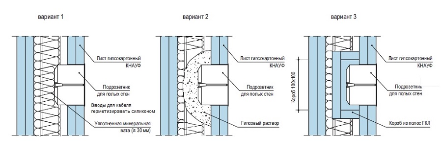

С Уважением Евгений
Ваши вопросы несколько выходят за рамки формата форума, многие из них требуют профессиональной проработки, тем не менее:
1. швы не могут быть рядом с перегородкой, только под ней. Открытый шов может быть только в дверном проеме.
2. чем шире профиль, тем выше ЗИ. Вата Acousticwool Sonet 48 кг/м3 не усаживается со временем при высоте 3-3,5 м.
3. розетки и выключатели изолируются стандартно.
ЗИ монтажных коробок resize.jpg (69.77 KiB) Viewed 10249 times
Для внутриквартирных перегородок вполне достаточно гипсокартонных конструкций на одном каркасе 100 мм, но между двумя спальнями рекомендуется устройство перегородок на двух независимых каркасах шириной по 75 или 100 мм.
4. кабели прокладываются обычно по потолку (реже в стяжке) и опускаются к розеткам внутри перегородок. Эти узлы всегда герметичны.

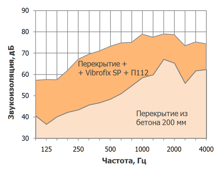

5. звукоизоляционный подвесной потолок может быть очень эффективным при правильном монтаже.
На графике показана частотная зависимость звукоизоляционного потолка на основе каркаса Кнауф, креплений Vibrofix SP, акустической ваты Acousticwool Sonet и двухслойной облицовке ГКЛ в сравнении со звукоизоляцией голой плиты перекрытия
6. см. п. 3
7. правильно выполненный плавающий пол не умеет "гулять"

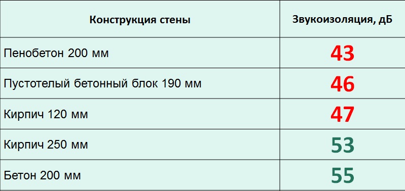

– во втором доме перегородки между квартирами – газоблок 200мм.
Какая из этих квартир предпочтительнее в плане звукоизоляции?
Но много ли отличается исходная звукоизоляция этих квартир?
Спасибо за ответы.
file
Joined: 16 Jul 2018, 11:57
Postby Андрей Смирнов » 16 Jul 2018, 12:27
Нормативная звукоизоляция стены между жилыми квартирами не должна быть менее 52 дБ.
В таблице приведены сравнительные данные ЗИ стен из разных материалов.
ЗИ стен.jpg (58.93 KiB) Viewed 9877 times
