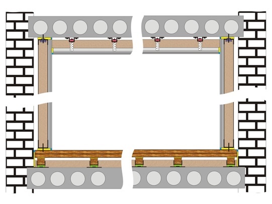

Мы много раз строили студии в жилых домах с реализацией принципа "комната в комнате". Опирать всю "будку" на пол не рекомендуется из-за высокой нагрузки на перекрытие.
Поэтому лучше распределить нагрузку с помощью звукоизоляционных креплений Vibrofix.
Комната в комнате Vibrofix 540.jpg (51.69 KiB) Viewed 5093 times
