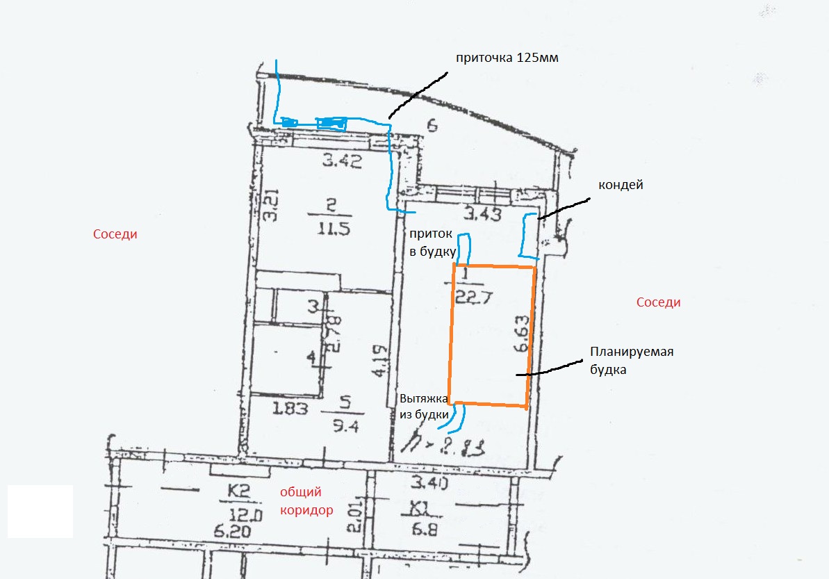

В условиях сложившихся обстоятельств решил попробовать сделать что-то типа будки или мини помещения для сна, вместо звукоизоляции всей комнаты по типу «комната в комнате».
Я прочитал несколько тем про будки на форумах, но всё равно остались вопросы. Поэтому и хочу спросить совет как лучше сделать максимально эффективный вариант несмотря на размеры и внешний вид конструкции.
Размер «спального, жилого» внутреннего пространства планируется сделать 240х150х160 (ДхШхВ)
На рисунке размеры будки относительны - "на глаз"
Может высоту и увеличить, если останется место.
