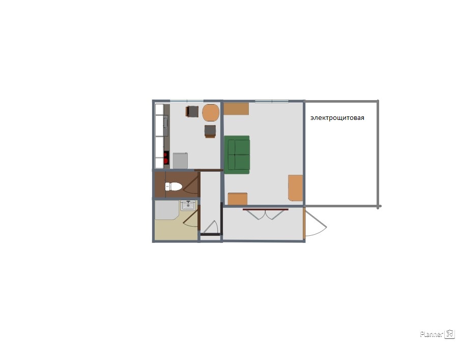

Жилая комната имеет смежную стену с электрощитовой. От чего в комнате постоянное гудение.
Дом кирпичный 1956 года постройки.
Не могу понять есть ли вибрация от стены.
В комнате натяжной потолок.
Как можно устранить шум?
Подойдет ли вариант с акустическими панелями?
render (2).jpg (32.86 KiB) Viewed 2998 times

На сегодняшний день такое соседство с техническим помещением запрещено действующими строительными нормами.
Решение только одно - виброизоляция оборудования внутри помещения электрощитовой.
Звукоизоляционные мероприятия внутри квартиры будут гораздо менее эффективными.

Заказать акустические измерения проникающих уровней шума.
Если в заключении в Протоколе измерений будут отражены превышения над нормативными показателями, то это будет основанием для дальнейшего юридического общения с управляющей компанией.
