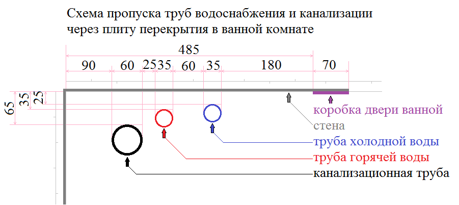

Postby Ростислав » 01 May 2018, 17:19
Андрей Смирнов wrote:Металлическая гильза необязательна, а вот изоляция с помощью вспененного каучука толщиной 12-16 мм необходима.
Это позволит обеспечить теплоизоляцию, исключить появление конденсата и выполнить акустическую развязку стояка с межэтажным перекрытием.
У на выпускаются трубки из вспененного каучука толщиной: 6-9-13-19-25-32 мм.
1 - Для перекрытия выбираем 13 или 19 мм. Чем толще, тем лучше (я так понимаю).
2 - А вот для ванной комнаты (внутри помещения) какую толщину трубки использовать для исключения конденсата если 6 мм маловато, то из 9-13-19 Вы что посоветуете?
3 - Т к конденсат образуется только на трубе с холодной водой, то может трубку из каучука одеть только на неё? Или и на горячую воду за компанию.
4 - В Интернете встречал, что трубки каучуковые обеспечивают значительно выше шумоизоляцию, чем из вспененного полиэтилена. Что Вы скажете по поводу их шумоизоляционных свойств по сравнению с минватой? Они же в первую очередь - теплоизоляторы.
Решил приложить рисунок в масштабе расположения труб в углу ванной комнаты:
Трубы в ванной - почти вплотную к стене
Ванная-1 - копия-min.png (10.74 KiB) Viewed 2399 times
