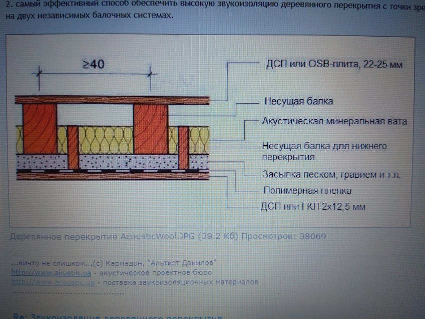

Ну , в принципе вы правы, про песок из инета, остальное местные советчики. Я так понимаю, что ударные шумы мне особо убрать уже не получится, это надо было делать на стадии строительства. Но свести к минимуму остальное? Скорее говорим про воздушный шум. Помещения одно над другим, первый и второй этажи.Разделены везде одинаково. Балки зарезаны в стены , круглые 30 см.дерево лежит на дереве без каких либо виброизоляционных прокладок. Дом, сруб дикарь, ручной рубки , средний диаметр полен 30 см. Соответственно все стены - полена. Пол второго этажа- половая доска шип-паз 32мм., по лагам. Чистовой потолок первого этажа- натяжной потолок между потолочными балками(полосками). Я понимаю что грамотное решение проблемы это комплекс мер, а не просто чем то засыпать. В моем случае, скорее, обойтись минимизировать проблему и обойтись малой кровью. Никто же не будет разбирать дом, чтобы под балки положить вибро материал, да и некоторые моменты ограничены чисто невозможностью впихнуть невпихуемое :D :D , ото написал.
наверно что-то такое, только песок на втором этаже, а вата снизу, между балками

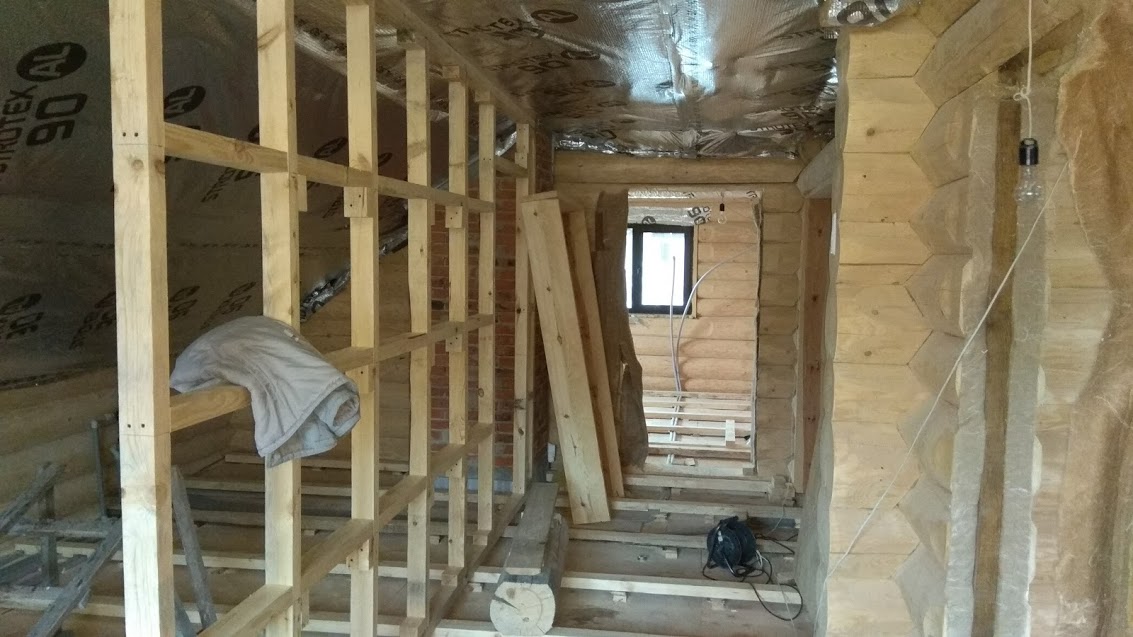

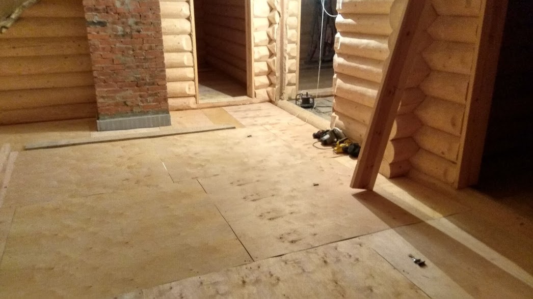

Postby kogan » 21 Apr 2018, 18:52
Ну и пару фоток объекта
лаги, второй этаж
перед лагами

Postby kogan » 21 Apr 2018, 18:58
так планируется по окончанию, это другой дом.
снизу планируется так
Изображение 461.jpg (118.46 KiB) Viewed 3716 times

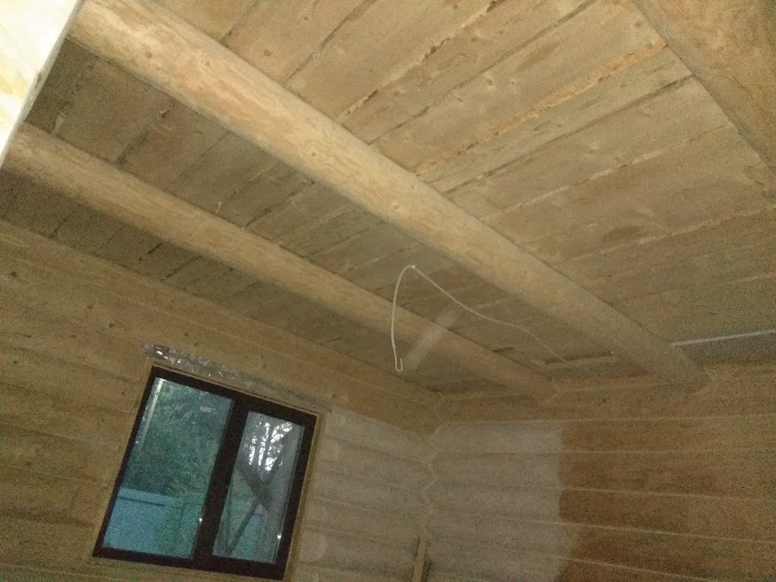

Postby kogan » 22 Apr 2018, 13:52
вид снизу сейчас
