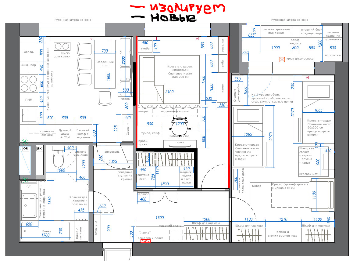

добрый день. читал форум как мог, пытался там найти свою ситуацию, не получилось :(
дано:
- 2х-комнатная квартира без отделки в монолитном доме.
- стены в коридор и смежные с соседями - бетон примерно 230-250мм.
- стена на улицу заложена красным пустотелым (вроде как) кирпичом + теплоизоляция 100мм + фиброцемент.
- межэтажные перекрытия вроде говорят 150мм (или чуть больше), также есть готовая плавающая стяжка 60мм на какой-то вспененной подложке 8мм (стяжку менять не будем).
- межкомнатные перегородки - полнотелые силикатные блоки 70мм.
в аттаче схема желаемой перепланировки (еще не приступили к ремонту, но уже почти) - небольшую кладловку возводим и закладываем существующий проход в стене
проблема:
перегородки тонкие, в первую очередь хотим спальню (в середине) защитить от воздушного шума с кухни и детской, чтобы дети (двое маленьких) почти не слышали нас а мы их (ну вы понимаете) и не слышно было особо телевизор с кухни. задачи заделать всё наглухо не стоит, именно громкий разговор заглушить.
вопросы:
1. какая схема будет минимально достаточной? предварительная идея - профили, акустик баттс ультратонкий 27мм, гвл 10мм + гкл 12.5мм (сверху будут обои под покраску) вдоль стен смежных с кухней и детской. всё только изнутри одной спальни. внешнюю стену на улицу (сверху на плане), стену кладовки-гардеробной и стену с межкомнатной дверью (над дверью будет кондей когда-нибудь) изолировать смысла не вижу вроде.
2. стены кладовки лучше возводить из таких же 70мм блоков или лучше пирожок гкл гвл профили и 50мм с баттс делать? в кладовке планируются полки со всяким барахлом
3. нужно ли изолировать в спальне потолок в такой постановке задачи или достаточно только стены?
ps:
проблема изоляции от соседей пока не стоит, тесты с соседями показали что ор не слышно, а выкрученные на максимум колонки с сабом еле слышно в тишине.
спасибо большое заранее!
планируемая звукоизоляция.jpg (251.33 KiB) Viewed 11889 times

Re: прошу помочь с выбором звукоизоляционного решения
Postby Андрей Смирнов » 08 Apr 2018, 13:39
Вопросы стандартные и решения обсуждались здесь десятки раз. Наверное, вы не совсем удачно пользовались поиском.
Чтобы естественные бытовые звуки не проникали из спальни в детску и обратно (это касается и кухни), рекомендуется:

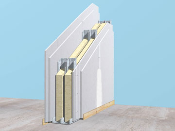

1. демонтировать все перегородки из силикатных блоков 70 мм и заменить гипсокартонными конструкциями. Это связано не только с чрезвычайно низкой ЗИ тонких силикатных блоков, но и с тем, что такие перегородки очень хорошо переизлучают звук с межэтажных перекрытий. В подобных квартирах шум от соседей сверху и снизу гораздо лучше прослушивается с перегородок, чем с самих перекрытий.
2. ограждение спальни выполнить по гипсокартонной технологии (система Knauf W115)на двух независимых каркасах шириной по 75 мм с заполнением каркасов акустической ватой и двухслойной облицовкой ГКЛ, а лучше ГВЛ по 12,5 мм.
W115-75 MM.jpg (34.65 KiB) Viewed 11878 times
3. остальные перегородки можно выполнить на одинарном каркасе Кнауф (W 112) шириной 100 мм, также с заполнением каркасов акустической ватой и двухслойной облицовкой ГКЛ, а лучше ГВЛ по 12,5 мм.
4. двери в спальню и детскую будут самым слабым звеном с точки зрения ЗИ, поэтому советую ознакомиться с правилами звукоизоляции дверей по ссылке http://www.acoustic.ua/recommendations/851
5. целесообразность звукоизоляции потолка определяется конструкцией здания и "шумностью" соседей, дистанционно оценить её трудно.

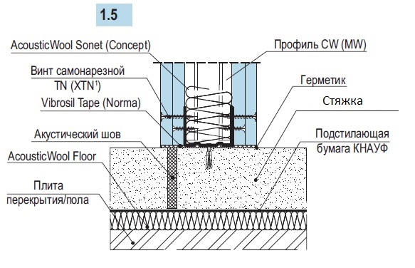

2. и собственно по технологии возведения. тк стяжка с перегородками у меня уже есть, но стяжку снимать не собираемся, встал вопрос как крепить профили к полу. вариант к стяжке крепить - не мой вариант. а вариант расширить проём от перегородок и к перекрытию прикрепить вызывает некоторые вопросы у прораба, что подводить лист герметично под уже готовую стяжку неудобно, как и сверлить. в итоге прораб предлагает расширить проём в стяжке и возвести этакое армированное основание в уровень с основной стяжкой, чуть шире чем перегородка (итоговая ширина порядка 250мм примерно будет) и крепить уже к нему. то есть будет стяжка от застроя - деформационный шов проложенный - мини-фундамент армированный - шов - стяжка. что скажете, рабочее решение или плохое :?:
SergioRussia
Joined: 06 Apr 2018, 09:01
Location: Москва, Россия
Postby Андрей Смирнов » 16 Apr 2018, 09:21
2 SergioRussia
1. вы привели мою цитату, которая касалась какого-то определенного случая и она актуальна только для того самого случая. Механически переносить рекомендации из одной ситуации в другу не правильно.
Я уже не помню, о чем шла речь, но по типам ваты можно заключить, что вопрос быть из какого-то российского города. Если бы спрашивали из Украины или Беларуси, то я бы рекомендовал акустическую минеральную вату Acousticwool Sonet (48 кг/м3).
2. можно делать так, как советует ваш прораб, с выполнением бетонного пояса=фундамента под перегородкой.
А можно перегородку поставить и на стяжку, но с устройством под ней акустического шва.
плавающий пол acousticwool акустический шов.jpg (77.19 KiB) Viewed 11656 times
Postby Андрей Смирнов » 16 Apr 2018, 14:59
Я имел ввиду не ваше месторасположение, а мою цитату, которую вы привели, которая относится к совершенно другой ветке и другому случаю.
Можете спокойно применять Rockwool Acoustic Batts или Acoustic Batts Pro.
