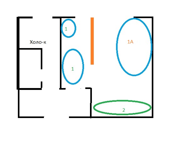

Столкнулись с очень загадочным явлением.
От холодильника соседей сверху, в углах комнаты возникает пульсирующий низкочастотный
(примерно как звук крови в ушах, но более металлический) гул.
То что именно от него - установлено однозначно.
Причем гул сохраняется после выключения питания!
Спустя полчаса после выключения пульсирующий гул изменяется на монотонный рык и примерно через 90 минут наступает полная тишина. Выключали его 3 раза на 3-5 часов. Каждый раз хронология изменения шума была идентичной.
Выходит что провоцирует это явление хладагент, а не компрессор? но при этом сам выключенный холодильник не шумит абсолютно и нет никаких ошутимых вибраций.
Гула на кухне нет, разьве самую малость, только в комнате.
Гул такой что Кажется что дрожжит воздух. В углах гул особенно громкий. Есть места где его нет вообще. например если сместится всего на 30 см в центр комнаты от края гудящего угла - гул пропадает.
холодильник небольшой размером с микроволновку.
Подобный гул(но более глухой) возникает так же тогда, когда по водопроводным трубам течет сильный напор воды.
На картинке синими кружками помечены зоны где гул.
Кровать была в том месте где гула не было. Случайно определили что если поставить 2 листа гипсокартона(лежа, сложенные вместе) так как на схеме (оранжевая полоса) гул становится тише, а
в зоне 1А вообще практически пропадает, становится слышен только в самом углу.
Кровать находилась в зоне 2, там где гула не было вообще. Проблема в том, что пришлось изменить обстановку и теперь гул появился еще и в зеленой зоне 2. где кровать.
Что можно сделать в подобной ситуации? решить проблему со стороны соседей к сожалению невозможно.

Из всего перечисленного можно сделать следующие заключения:
1. существует какой-то внешний источник низкочастотного шума (не обязательно холодильник)
2. гул поддерживается комнатными модами (собственными резонансами помещения). Это видно из субъективной локализации гула и его снижении при добавлении дополнительного ограждения из ГКЛ.
3. могу предположить, что комната достаточно пустая, с минимальной отделкой
4. очевидно, что присутствует индивидуальная чувствительность к шуму
5. инструментальный анализ и измерения спектра и уровня шума (гула) помогут более точно определить причину и, как следствие, найти компенсирующие мероприятия

Три раза выключали. Гул исчезал только спустя час полтора после выключения, после включения холодильника - он тут же появлялся. Сами в шоке, что так происходит.
да комната пустовата.
чувствительность к шуму конечно есть. многие знакомые кто слушали со стороны говорили что это фигня. но некоторые говорили и обратное, что реально громко и неприятно.
а какие могут быть компенсирующие мероприятия? в инете смотрели - ответов не нашли. двигали мебель, заносили ковры шторы - толку не было после изменения обстановки.
При старой обстановке - лист гипсокартона помогал железно. Хотя он просто лежал на боку на расстоянии 1 метра от стены. непонятно как он мог таким образом повлиять на гул в противоположном углу.
