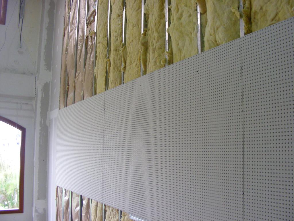

Postby Андрей Смирнов » 08 Dec 2017, 13:12
Оптимальным решением по критерию цена/эффективность будет облицовка стен перфорированными гипсовыми плитами Кнауф Акустика тип перфорации 8/18 или 12/25 с заполнением каркаса минеральной ватой Rockwool Acoustic Batts или Paroc WAS 50, которые наверняка доступны в вашем регионе. Конечно же лучше применять акустическую вату Acousticwool Sonet, но вы её не достанете в РФ :)
Панели Кнауф Акустика для экономии применять крупноформатные 2000х1200х12,5 мм.
Пример монтажа:
