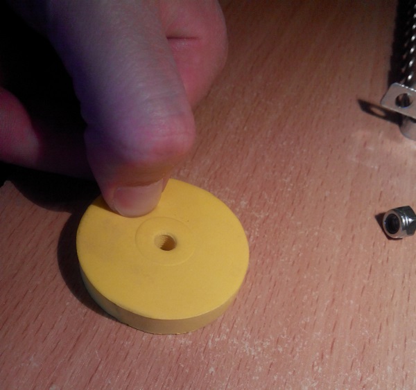

Добрый вечер, Андрей.
Не знаю правильно ли задавать мой вопрос в этой теме. Если, что извините.

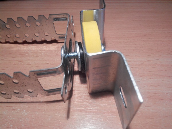

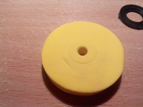

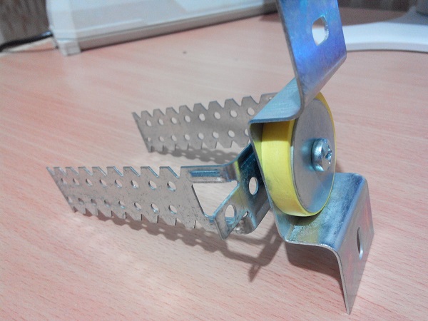

Я живу в Московской области. Решил делать звукоизоляцию потолка от соседей сверху на подвесах VibroFix PU.
Вчера нашёл где купить и съездил забрал их в Москве. При пересчёте мне показалось, что подвесы отличаются от виденных в интернете.
Плюс продавец уверил, что это они и на коробке была надпись "VibroFix PU" и наклейка с указанием названия вашей компании и адреса на Украине.
По приезду домой я решил сравнить купленные подвесы с фотографией на вашем сайте.
Я увидел некоторые отличия:
1. у вас скоба и пластина крепления стоят в одном горизонте, у купленных под 90 градусов
2. отличается пластика крепления к профилю
3. у вас болт после гайки выступает примерно на 20 мм., у купленных на 3 мм.
Посмотрите, пожалуйста на фотографии и дайте ответ оригинальные они или мне впарили подделку.
Просто я мнительный.
Вячеслав К.
Joined: 03 Feb 2018, 12:51
Re: Подвесы PU или SPU - помогите посчитать ПРАВИЛЬНУЮ конфигура
Postby Андрей Смирнов » 03 Feb 2018, 23:54
Мне трудно по таким фото сопоставить крепления, вроде похоже.
Но в РФ активно подделывают мои крепления, я это знаю точно, т.к. мне присылают фотоотчеты... :)

Postby Вячеслав К. » 04 Feb 2018, 12:25
Андрей, скажите как ещё сфотографировать, чтобы было понятно?
Есть ли список компаний из России, которые покупают подвесы у вас на прямую. И у которых мне можно купить подвесы без опасений, что они будут поддельные?
Если купленные мной подвесы подделку, тогда поеду сдавать обратно.
И буду искать настоящие.
Может быть есть какие то надписи на коробке на которые стоит обратить внимание?

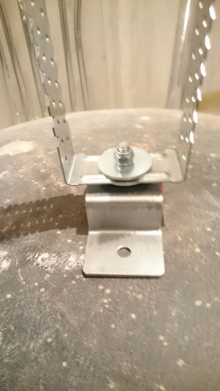

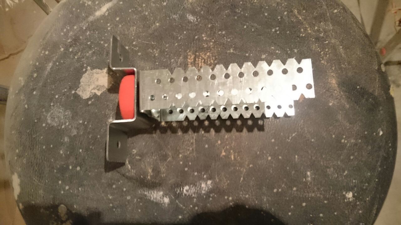

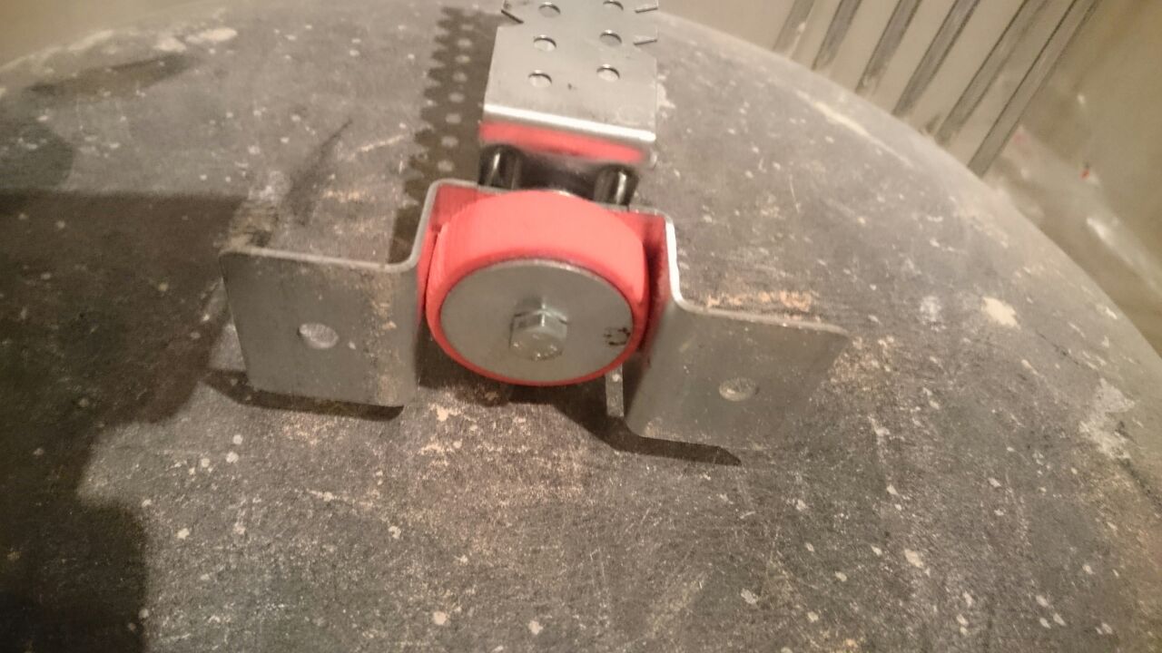

Postby Андрей Смирнов » 05 Feb 2018, 13:01
Вот пример контрафактных копий виброфиксов. Конструкция и применяемые материалы отличаются радикально, хотя внешне очень похоже.
6456f425d570 -2.jpg (117.88 KiB) Viewed 5000 times
Postby Андрей Смирнов » 05 Feb 2018, 13:06
А это копия крепления Vibrofix Floor для пола на лагах. Для сравнения я привел на одной иллюстрации фрагмент каталога Vibrofix от 2009 года и фото, появившееся на одном российском сайте в прошлом году.
Форм-фактор скопирован полностью, но характеристики не соответствуют тем, которые были получены нами на оригинальных креплениях в акустической лаборатории в Австрии.
