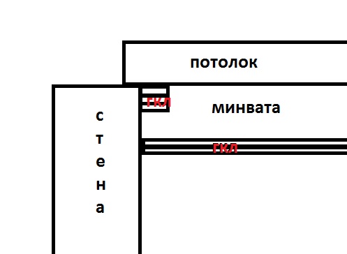

План такой.
закрыть углы потолка и стены 5 слоями кусками гкл сантиметров по 15см в ширину+зашпаклевать. (так как подозрение что именно из за пустот между поит такая слышимость, заделать их воможности нет - ибо бабушка сверху очень сурова)
И стандартно - 10 см минваты + 2гкл на виброподвесах.
1).Очень не люблю минвату((. Можно ли минвату упаковать в пленку еще вне квартиры и монтировать ее прямо в пленке? Помню, что пленка на зи значительно не влияет?
2).Можно ли использовать 3 или 4 листа гкл, вместо двух?
3).Если все сделано правильно будет. Итоговая зи такой конструкции(2гкл) должна быть не менее 15дб для сч/вч?
kyw1013
Posts: 149
Joined: 08 Dec 2016, 15:53
Re: Почему соседей сверху слышно лучше, чем снизу?
Postby Андрей Смирнов » 28 Dec 2017, 19:17
kyw1013 wrote:Намучавшись с будками, все таки решился сделать зи небольшого (6 кв. метров) участка потолка в углу. :oops: :oops: :oops:
фрагментарная звукоизоляция потолка совершенно неэффективна.
Хочу попробовать изолировать для теста от одного угла и послушать будет ли хотя бы заметно, что направление звука изменилось.
Звук у соседей негромкий(разговоры и тв), но проходит он очень хорошо.
проникающие уровни шума обычно не имеют направленности
План такой.
непонятно, почему нельзя расшить стык между плитами и не зашпаклевать его? Это тише в работе, дешевле и надежнее.
А под ГКЛ придется пользоваться перфоратором.
не надо её любить :) Её надо просто использовать. Конструкция подвесного потолка по определению герметична, поэтому никаких проблем с ватой не будет.
вполне можно, это увеличит ЗИ
если подвесной потолок будет не фрагментарный, полный и глубина каркаса будет не менее 100 мм, то дополнительная ЗИ на СЧ/ВЧ может быть 15-20 дБ. Но все это в зависимости от степени косвенной передачи звука по стенам. Если она высока, то эффект ЗИ будет меньшим

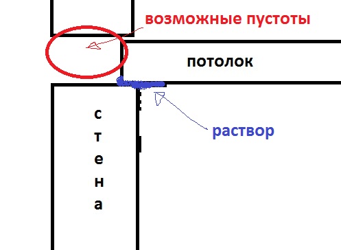

Андрей Смирнов wrote:непонятно, почему нельзя расшить стык между плитами и не зашпаклевать его? Это тише в работе, дешевле и надежнее.
Возможно я не так понял ваш совет. Если делать сверху, то всё очень просто. но бабушка не хочет у себя ничего делать. У себя в полу я просто заливал плиточный клей в щели, даже дыры расшивать не нужно было. У меня была между полом и стеной пара сквозных пустот. края плиты и между ними щель в несколько мм ничем не заделанная(как на картинке).
А снизу подступиться никак не получиться, плита лежит на стене и небольшой слой раствора между ними.

Postby Андрей Смирнов » 28 Dec 2017, 21:17
Вы писали, что у вас есть какие-то пустоты между плитами.
Поэтому я и порекомендовал зашпаклевать или заполнить раствором стыки между стеной и потолком.
