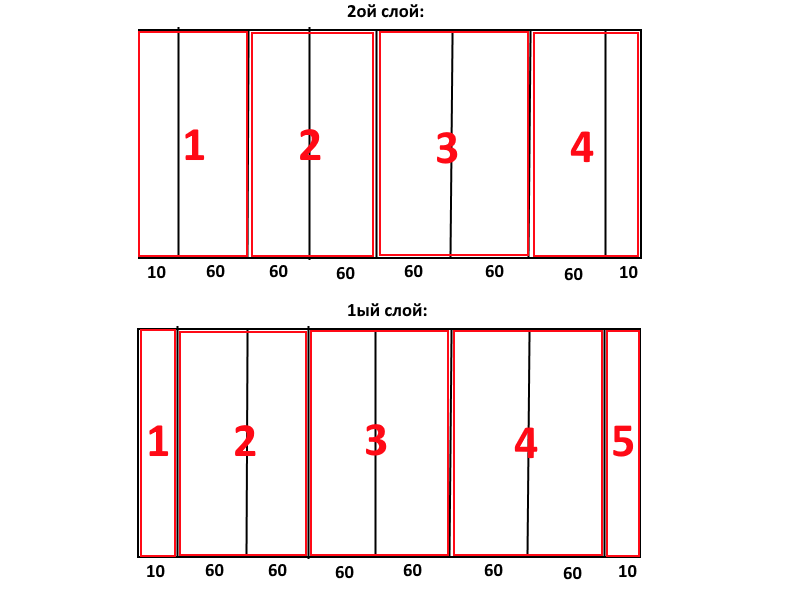

4. Составил схему крепления двух слоев ГКЛ на каркас стены (Карандашом обозначены швы ГКЛ, ручкой профиля). Посмотрите пожалуйста, все ли впорядке. Потребуются ли горизонтальные перемычки?

Prometeus wrote:4. Составил схему крепления двух слоев ГКЛ на каркас стены (Карандашом обозначены швы ГКЛ, ручкой профиля). Посмотрите пожалуйста, все ли впорядке. Потребуются ли горизонтальные перемычки?
https://www.dropbox.com/s/riqnofgv1ywh1 ... 6.jpg?dl=0
У вас на схеме вертикальные швы первого и второго слоя слева совпадают?
Так не должно быть...

Понятно, а если так как на новой схеме?
Мне интересно можна ли крепить ГКЛ размером 2,5 на 0,1 (В*Ш)? По сути он будет крепиться саморезами сверху, снизу, и только с одной стороны. А сторона примыкающая к стене крепиться не будет (лист 1 и 5, первый слой).
