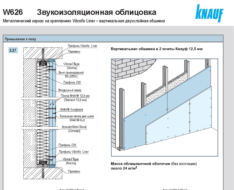

Но если вам нужен эффект, а не "волшебные" материалы, то вместо тексаунда вполне можно применить дополнительный слой обычного гипсокартона с тем же эффектом.
Поэтому решение такое:
-стена
-независимый от стены каркас 50 или 75 мм (в зависимости от высоты комнаты)
-акустическая вата 50 мм
-облицовка в 2 слоя ГКЛ Кнауф Титан (Диамант) 12,5 мм или в 3 слоя обычного ГКЛ 12,5 мм.
Облицовка на независимом каркасе.jpg (148.11 KiB) Viewed 3420 times

Щели и стыки между облицовкой ГКЛ и ограждениями комнаты герметизировать любым нейтральным силиконовым или полиуретановым не твердеющим герметиком.
Стену штукатурить обычным раствором 15-20 мм толщиной.
