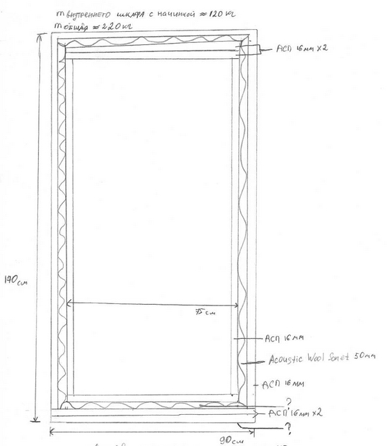

Postby Jo0mazz » 12 Apr 2017, 11:46
Очень прошу помощи, т.к. самостоятельно читая форум окончательно запутался в выборе/
Собирается шкаф, в котором планируется разместить 4 канальника (частота вращения 2200/1850, масса каждого 5,5 кг) и 3 ИБП с батареями.
Размеры шкафа 90х90хВ170 (внутренний 76х76х156).
Шкаф будет стоять в мансарде. Пол в мансарде - швеллеры, между ними поперечные лаги 50х250, фанера 14мм, пробка 3мм, ламинат 9мм. Ограничение по массе - 210-230 кг на м2.
Внутри шкафа планирую вешать канальники к потолку на виброподвесах, использовать гибкие воздуховоды sonodec 25, на пол (и возможно полку) засунуть ибп с батареями - , там только маленькие вентиляторы в корпусе ибп периодически адско воют).
Делая шкаф опирался на опыт форумчанина viewtopic.php?t=2130
Цель: минимизировать шум и гул от канальных вентиляторов и ибп.
Вопросы в следующем:
- по какому принципу и с помощью каких материалов шумо/вибро изолировать внутренний шкаф от внешнего, учитывая массу внутреннего шкафа+его начинку равную 120кг?
- какие виброподвесы использовать для канальников?
- нужно ли прокладывать что-то ( если да то что?) между внешним шкафом и напольным покрытием, при общей массе конструкции в 220 кг?
Андрей, буду оч. признателен за советы!
p.s. да, нарисовал поделку для наглядности

Postby Jo0mazz » 18 Apr 2017, 14:42
Уважаемые форумчане,
Поупорствую и сужу круг вопросов, поскольку рекомедаций не получено, а процесс стоит:
Ставлю внутренний шкаф с основанием 75х75 см и массой 120 кг на 9 опор 5х5см
1)если использую силомер, то какой модели и толщины?
2) могу я использовать в альтернативу силомеру хим.сшитый вспененный полиэтилен и какой толщины?
Заранее спасибо.

Postby Jo0mazz » 19 Apr 2017, 00:59
Vasilii, спасибо за рекомендации.
Посчитал так:
Общую массу внутреннего шкафа 120кг разделил на 9 опор = 13,3333 кг на опору;
13, 3333кг = 130,7550 H на опору;
Площадь опоры 5х5см = 25см2 = 2500мм2;
130,7550 H на опору / площадь опоры 2500мм2 = 0.0523H/мм2
Правильно посчитал?
C формулой резонансной частоты, честно говоря, ни черта не понятно)
Только с резонансной частотой оборудования разобрался. Получилось, что у канальников резонансная частота 30,83Гц и 36,66 в зависимости от выбранной скорости, а у орущего вентилятора в ИБП 66,66 Гц.Как-то так.
Не сообразил еще на какой показатель в таблице с силомером ориентироваться - там есть "Предельная статическая нагрузка, Н/мм2", Пиковая нагрузка, Н/мм2 и пр. К какому показателю привязывать раcсчитанный результат? Единственное, что понятно -это то, что мой результат точно не должен превышать пиковую нагрузку по таблице, так?

Postby Андрей Смирнов » 19 Apr 2017, 10:52
Jo0mazz wrote:Добрый день!
Не люблю отвечать на подобные вопросы, т.к. постановка задачи никак не связана с форматом форума.
Это стандартная инженерная задача, которая должна решаться профессионалами, а не самостоятельно.
Если у вас хватило денег на дорогостоящее оборудование, то следует потратиться и на специалистов по виброизоляции.
Во-первых вы неправильно установили цели. Задача не "минимизировать шум и гул от канальных вентиляторов и ибп", а предотвратить образование сверхнормативных уровней проникающего шума в помещении под мансардой от работающего оборудования.
Могу сказать только следующее по алгоритму действий.
1. необходимо оценить (рассчитать или измерить) звукоизоляцию перекрытия пола в мансарде
2. оценить уровень проникающего шума вентиляторов из мансарды в нижерасположенное помещение
3. сравнить полученный результат с нормативными уровнями шума, исходя из назначения нижерасположенного помещения
Таким образом, получим требуемое снижение уровня шума вентиляторов, на основе чего можно осознанно разрабатывать шумозащитные мероприятия (конструкцию кожуха-шкафа, параметры шумоглушителей, систему крепления и т.п.).
В любом случае требуется виброизоляция оборудования, но тут не так все просто.
1. вентиляторы необходимо жестко крепить к конструкции защитного шкафа.
2. сама конструкция шкафа должна быть максимально жесткой
3. для указанных вами рабочих частот (2200/1850 об/мин) следует применять не эластомерные, а пружинные виброизоляторы
4. конструкция основания (пола мансарды) должна быть жесткой и твердой. Статический прогиб швеллеров под нагрузкой от шкафа должна быть много меньше, чем усадка виброизоляторов.
5. виброизоляторы под основанием шкафа должны опираться только на жесткие элементы конструкции пола (швеллеры или дополнительную раму), но никак не на настил пола из фанеры.
Пренебрежение этими стандартными для теории виброизоляции правилами приводит к плачевным результатам.
И помните, что шум в нижерасположенном помещении складывается из двух составляющих:
- воздушного шума вентиляторов, проникающего из мансарды
- структурного шума (из-за вибрации), распространяющегося по всем ограждающим конструкциям здания (стены, пол, потолок).
