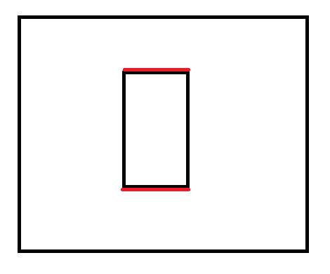

Буду делать перегородку 2,65х2,55 м с виброразвязкой от перекрытий на профиле ПС50. Посередине будет окно размером 0,6х1,2 м, стекло 4 мм с двух сторон перегородки. Есть два непонятных для меня момента:
1) Имеет ли смысл делать перегородку с двумя слоями ГКЛ 12,5 мм с каждой стороны, или наличие в перегородке стекла нивелирует разницу по звукоизоляции между одно- и двухслойной перегородкой?
2) Улучшится ли шумоизоляция если воздушный промежуток между стеклами будет сообщаться с мин.ватой находящейся сверху и снизу окна или можно отделить эти полости от окна поперечными перемычками (на рисунке выделены красным)?

А какова цель устройства перегородки? Что от чего защищаем? От какого вида шума? Каковы требования к уровню звукоизоляции?
От ответов на эти вопросы зависят и рекомендации.

Перегородка будет делить комнату на 2 части. Окно нужно чтобы туда попадал хоть какой-то естественный свет, потому что одна из комнат получается без окон. Будет ещё и вентиляция, но там более-менее понятно что делать. Изолировать нужно шум от детей. Что-то серьезнее перегородки на профиле ПС50+ 2*12,5 ГКЛ с каждой стороны делать не планирую. Отсюда и вопрос, сколько от исходной ЗИ такой перегородки "съест" окно с двумя стеклами около 4 мм? Не будет ли ЗИ такого окна заметно ниже ЗИ перегородки? Может тогда и нет смысла в двухслойной обшивке?

Примените два стекла по 6-8 мм и звукоизоляция окна будет сопоставима с ЗИ перегородки.

А сообщение воздушного промежутка между стеклами с мин.ватой сверху и снизу делать или на ЗИ это не повлияет?

В любом случае для монтажа стекол потребуется применение рамы в оконном проеме, поэтому стекла автоматически будут отделены от внутреннего объема перегородки.

Я думал стекла просто посадить на герметик и прикрутить к профилю по 4 самореза с каждой стороны. Думаете не пойдет такой вариант крепежа?

Так стекло нельзя монтировать, это опасно для жизни. Термическое расширение элементов каркаса перегородки, гипсокартона и стекла отличаются друг от друга и возможно повреждение стекол.

В обычную деревянную раму... :)

Андрей Смирнов wrote:Примените два стекла по 6-8 мм и звукоизоляция окна будет сопоставима с ЗИ перегородки.
Давно уже сделал перегородку, но отписаться всё руки не доходили. Двух стекол по 6 мм подходящей фактуры не нашлось, поэтому поставил одно 4 мм, а другое 8 мм. ЗИ получившегося стеклопакета 4-60-8 получилась заметно хуже ЗИ перегородки, но в общем-то достаточная, устраивает.
