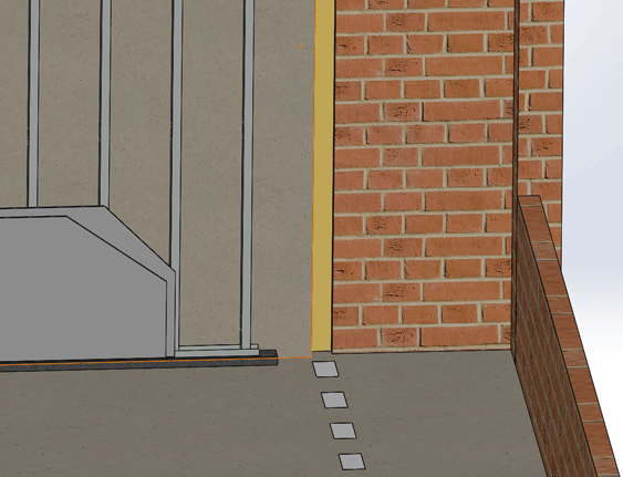

Извиняюсь за качество изображения, старался нарисовать быстрее :)
Три похожих квартиры в ряд, моя посередине. Площадь каждой около 60 м2.
У себя в квартире я отметил зеленым каркасные перегородки, а синим - облицовки.
Красное - это межквартирные кирпичные стены в полкирпича на лоджии
Черное - это монолитные стены толщиной 20 см.
Оранжевое - ЭППС соседа.
Серое - это кладка из пеноблоков от застройщика толщиной 400 мм.
Желтым отметил промежуток в 15 см, заполненный теплоизоляционной пеной.
Сосед слева еще не начинал ремонт, сосед справа только лишь убрал подоконный блок, но ограждения между лоджией и комнатой оставил. Лоджию он утеплил ЭППС-ом, сверху зашил гипсокартоном.
До утепления в кладке между квартирами были щели и было слышно практически все. После стало значительно лучше, но, конечно, с монолитной стеной эта кирпичная кладка не сравнится и если стоять с ней рядом то все равно слышимость есть.
Продлить на лоджию я хотел облицовки, обозначенные синим. Это бы дало единую плоскость стены и некоторый уровень шумоизоляции. Пенный промежуток заложить пеноблоком малой плотности, чтобы не было утечек тепла.
Представляю я себе это так, вид сверху:
На рисунке вынес увеличенный фрагмент - это пароизоляция, которая сначала идет между мет. профилями и листами ГВЛВ, защищая минвату от излишней влажности, а затем пароизоляция должна нырнуть за облицовку и подойти к стене. Вот этот момент смущает, как-то нетривиально получается.
Поэтому и возникла мысль, не пожертвовать ли частично шумоизоляцией, возведя вдоль стены лоджии кладку из пеноблоков, там ведь всего около метра. Зато выполнить такую кладку будет проще, как мне кажется.

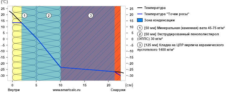

Андрей Смирнов wrote:В данном случае необходима обязательная консультация инженера-теплотехника.
Если выполнить ЗИ облицовку с минеральной ватой, то разница температур между вашей объединенной с комнатой лоджией и лоджиями соседей, а также парапетом, может привести к смещению точки росы внутрь помещения и возможному образованию конденсата.
Я бы не рисковал что-то предпринимать без такой консультации.
Так и есть, точка росы в данном случае внутри:
Температура. Жилое помещение. Стена. R 2.94 14.09.2016 12_27_18.png (58.48 KiB) Viewed 4415 times

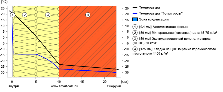

Без пароизоляции тут никак:
Температура. Жилое помещение. Стена. R 2.94 14.09.2016 12_28_01.png (60.22 KiB) Viewed 4415 times
